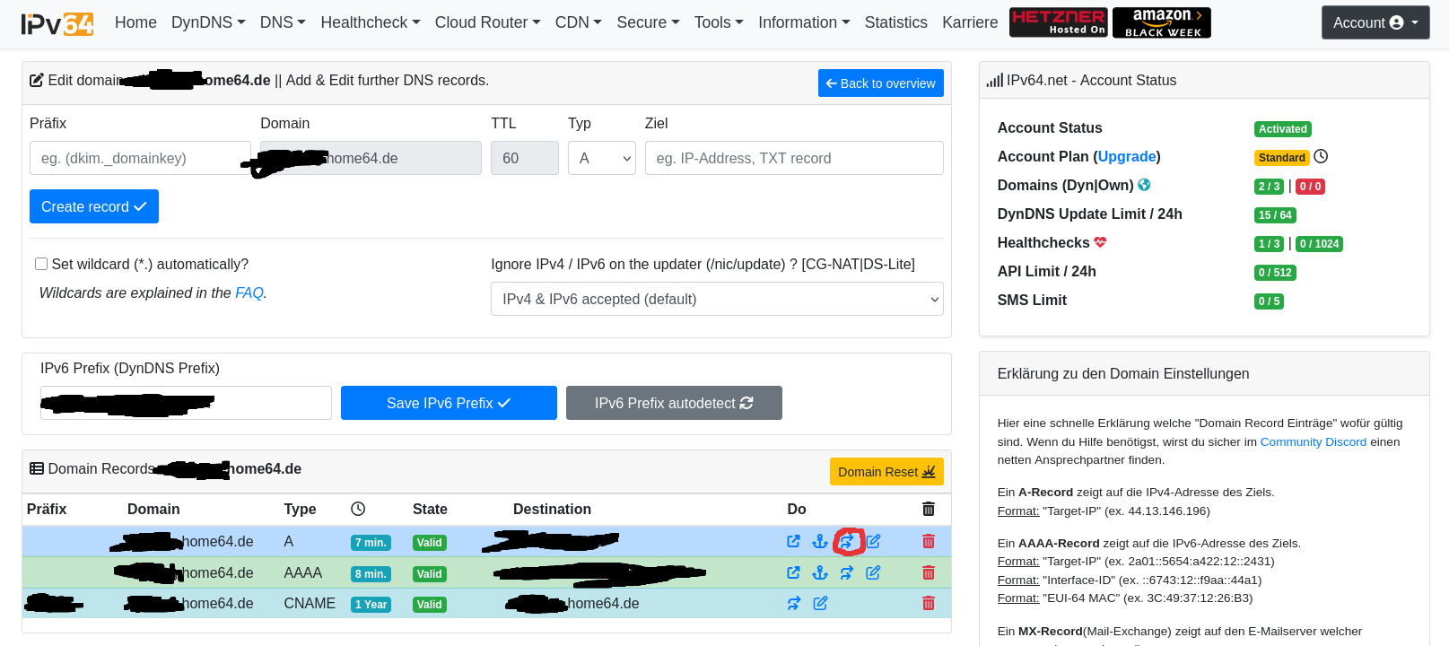

Klingt so, als hast du nochmal ein anderes Problem… Wie gesagt, der Update per Link hat bei mir heute gar nicht funktioniert. Ich hoffe, dass das morgen wieder klappt. Morgen kann ich nichts händisch in der WebGUI von IPV64.net „geradebiegen“.
Bei meiner DynDNSDomain hat zwar https://ipv64.net/ die korrekte IPv4 und IPv6 angezeigt, aber beide Nameserver ns1.ipv64.net und ns2.ipv64.net haben falsche IPs geliefert. Es hat offensichtlich nicht so funktioniert, wie es „IPv64.net Dynamic DNS servers are synced immediately. Domain changes are immediately available on both DDoS Protected load balancers.“ erwarten lässt. Nachdem ich manuell auf „Update Record in DNS Server“ geklickt habe, liefen auch die beiden Nameserver wieder die richtigen IP-Adressen zurück. Ich hoffe, dass das Problem behoben ist und die Nameserver zukünftig wieder die richtig übermittelte IP-Adressen ausliefern.

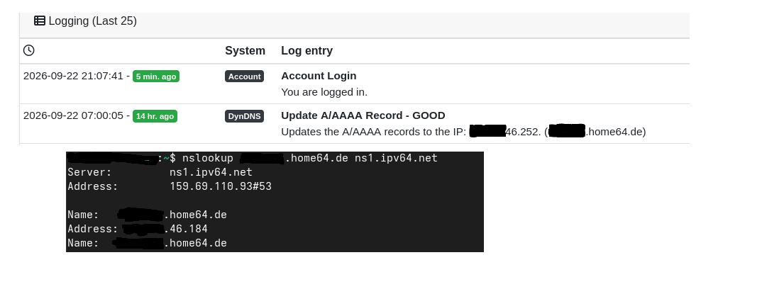

Hallo zusammen, ich kann das Problem auch nur bestätigen. Von jetzt auf gleich hat das Updaten der Domain nicht mehr richtig funktioniert. Laut Log wurde die IP-Adresse geändert und wird in der Übersicht auch so angezeigt. Nur wenn man die Domain mit nslookup abfragt, dann bekommt man die veraltete IP-Adresse zurück.

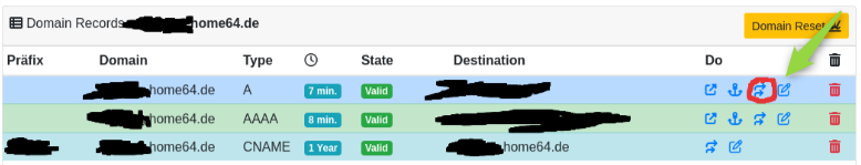

Ich kann auch nur dankend auf den Tipp hinweisen, dass sich das Problem durch manuelles Updaten lösen lässt. (Für Personen, die nicht wissen wo das zu finden ist. Hier ein Bild)

Derzeit ist (zumindest bei mir schon den ganzen Tag seit ca. 03:17 Uhr heute Morgen) kein DynDNS Update möglich
  1. Manuell mittels curl wird zwar kein Fehler reported aber über nslookup sind die übermittelten Werte für den A oder AAAA Record nicht richtig

Das Problem sollte eigentlich längst gelöst sein. Für alle gilt, Updated 1x per Hand „Da gibt es einen Knopf“ in der GUI Update Entry. Auch der Updater sollte alle Daten wunderbar annehmen und die Daten in das DNS pumpen
Hallo @Kev ,
da auch in der WebGUI bei mir die falsche IPv6 stand, habe ich den AAAA-Record über den letzten Button (grüner Pfeil in meinem Bild) erneuert (d.h., neu eingegeben). Auch das IPv6-Präfix habe ich manuell erneuert (d.h., auch neu eingegeben). Dann ging alles wieder.
