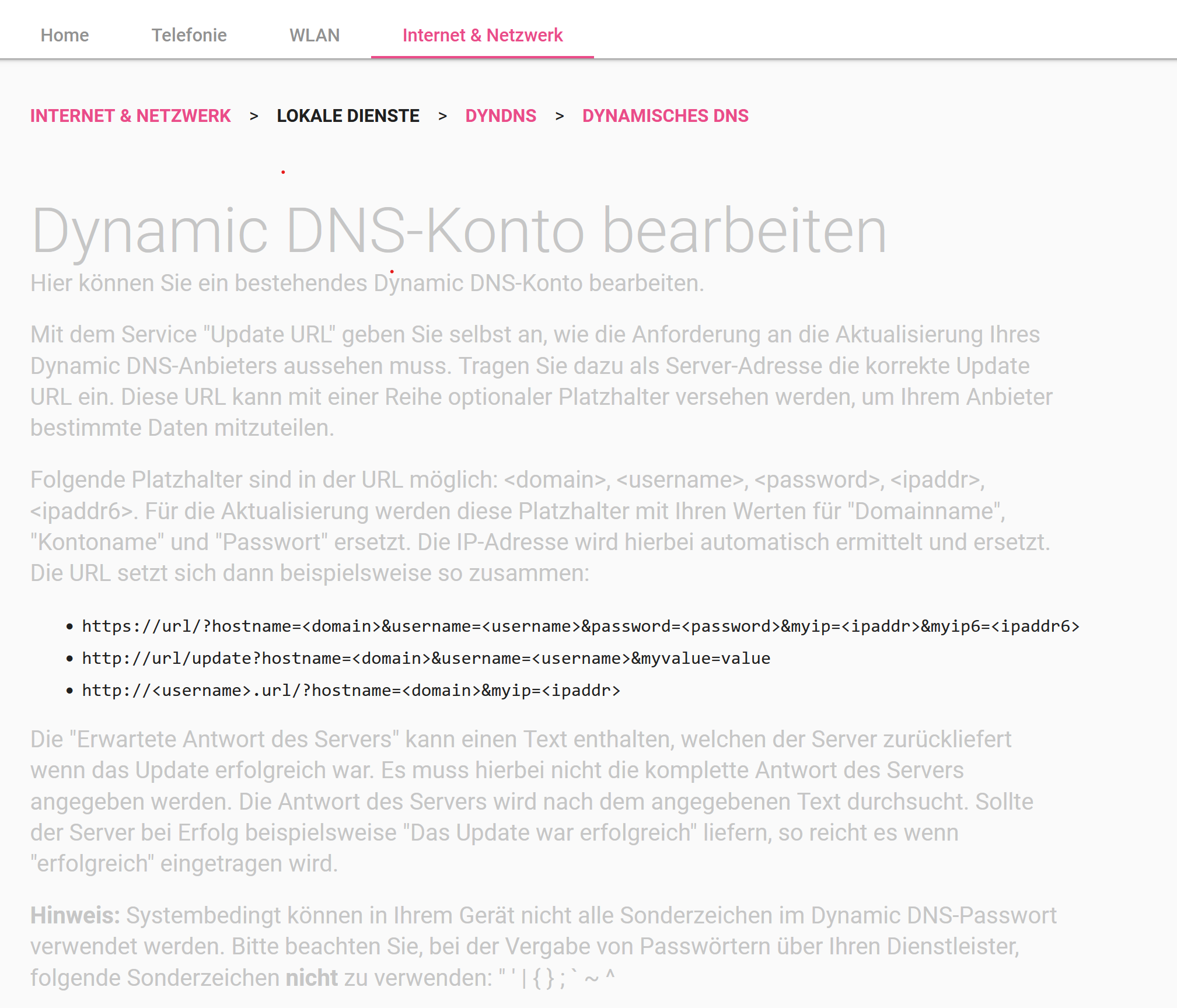

Beschreibung:
Verfügbare Felder:

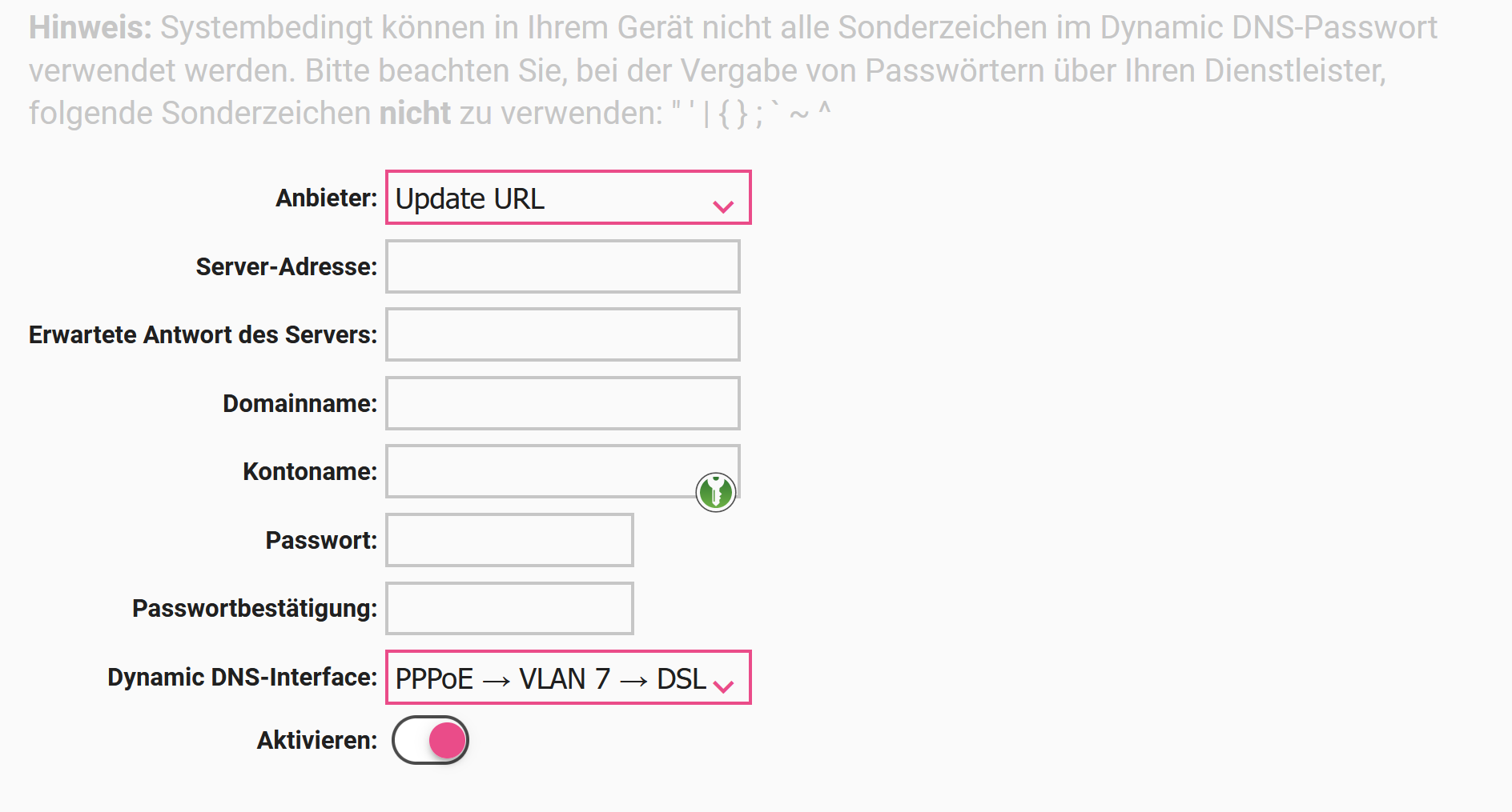

Versuch
Anbieter: URL
Server-Adresse: https://ipv64.net/nic/update?myip=<ipaddr>&myip6=<ipaddr6>&key=<DEIN-DOMAINKEY>
Antwort: leer (evtl. kann man das später betrachten)
Domainname: Deine v64 Domain - z.B. tester.ipv64.net
Kontoname: xyz (ausfüllen mit irgendwas, daten brauchen wir nicht)
Passwort: xyz (ausfüllen mit irgendwas, daten brauchen wir nicht)
Passwort2: xyz (ausfüllen mit irgendwas, daten brauchen wir nicht)

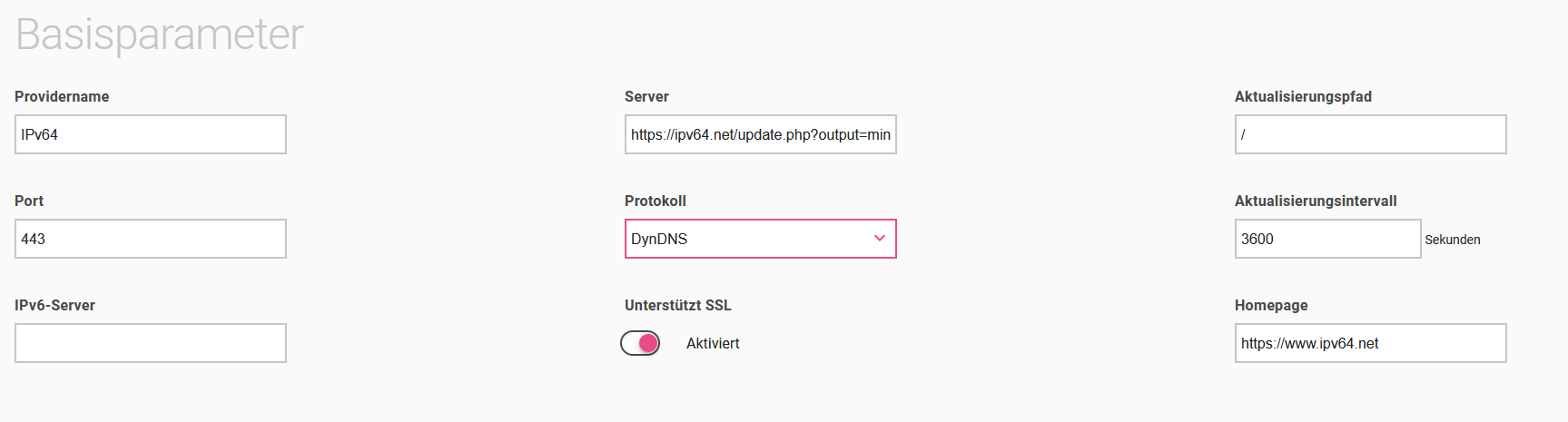

Hallo in die Runde,
entschuldigt den Fauxpas! Natürlich hätte ich das direkt mitschicken sollen.
Laut der Digibox bekomme ich von der Telekom IPv4 und IPv6 Adresse zugewiesen.
Anbei die Screenshots der Konfiguration und des Logs.

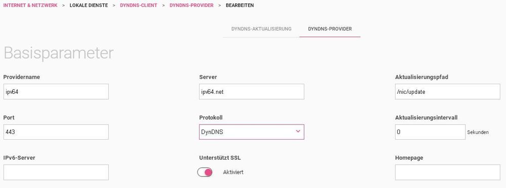

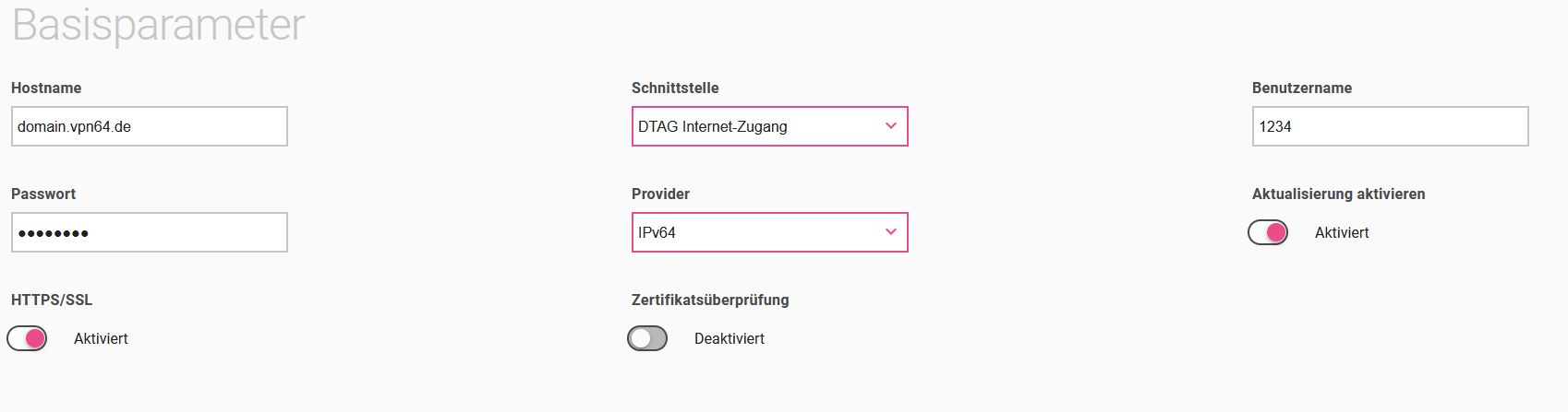

DynDNS Aktualisierung:
DynDNS Provider:
Log:
Fehler INET ddnsd: update failure interface 30010001 domain.vpn64.de with code -1 - error connecting
domain.vpn64.net ist natürlich nur Platzhalter für meine Domain.
Danke für eure Unterstützung.

Hast du da ganze einmal mit der Serveradresse getestet die @Nrom gepostet hat?
Auf deinem Screenshot steht auf jeden Fall eine andere.

Die Lösung kam schnell.

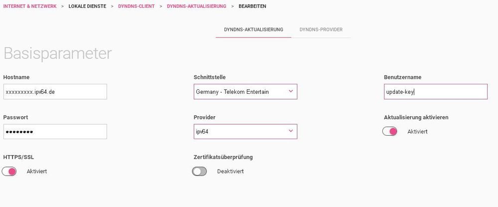

Man muss als Benutzername den key aus der DomainUpdateUrl von deinem Hostnamen verwenden (z.B. https://ipv64.net/update.php?key=**gnxxxxxxxxxxxxxxFR9I **).
Also z.B.
Benutzername = gnxxxxxxxxxxxxxxFR9I
Passwort = gnxxxxxxxxxxxxxxFR9I
Einstellungen unter DynDNS-Aktualisierung:
Wichtig ist dabei die Option „Aktualsierung aktivieren“ anzuhaken, sonst kommt einer Fehlermeldung.
Einstellungen unter DynDNS-Provider:
