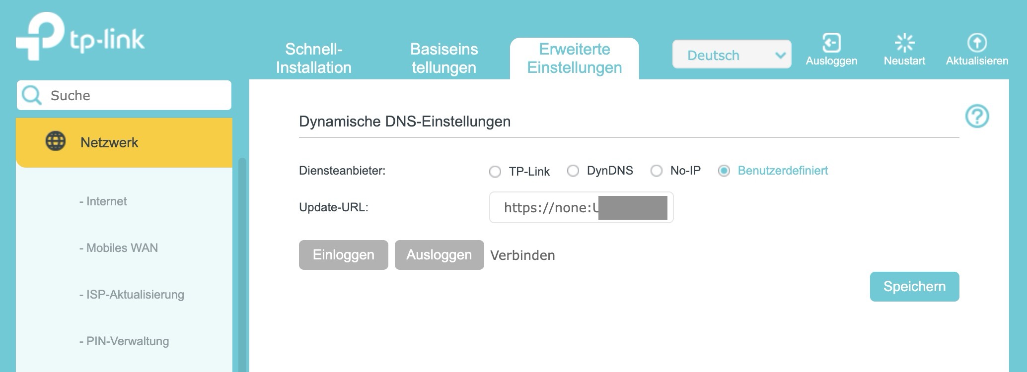

Moin Leute,
ich habe hier einen Archer NX200 5G Router und Schwierigkeiten mit die korrekte Update URL zusammenzustellen.
Hier habe diesen Syntax probiert:
https://[USERNAME]:[PASSWORD]@ipv64.netipv64.net/nic/update?hostname=[DOMAIN]
Wobei ich [USERNAME] durch “none” und [PASSWORD] durch meinen Account Token aus der “Account Update-URL” ersetzt habe. Und natürlich die Domain :wink:
Problem ist, dass ich den Dienst von TPLink nicht gebrauchen kann. Hier wird nur ipv4 aktualisiert und diese ist wegen cgnat nicht hilfreich.
Die Alternative wäre ein Pi hinter dem Router aber ich wollte eigentlich zusätzliche Hardware vermeiden, wenn irgendwie möglich.
Hat wer eine Idee?
Herzliche Grüße

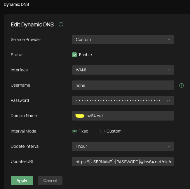

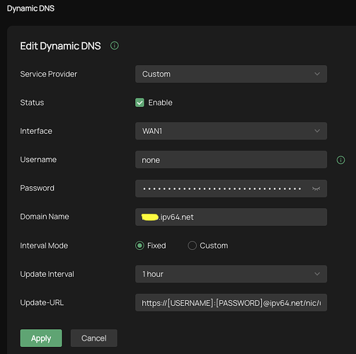

Mit dieser URL funktioniert es bei mir unter TP-LINK Omada:
https://[USERNAME]:[PASSWORD]@ipv64.net/nic/update?hostname=[DOMAIN]&myip=[IP]
Danke für deinen Vorschlag.
Was muss ich denn statt [IP] eintragen? Ich mein, bei einem Neustart oder Reconnect ändert sich ja die IP.
Ich würde es einfach mit [IP] probieren.
Bei mir sind [Hostname], [User], etc. alles Felder/Variablen und [IP] wird dann anscheinend beim Aufruf des Links automatisch gesetzt:
Danke dir.
Klappt leider auch nicht. Hab nun vermutlich alle denkbaren Beispiele ausprobiert.

Ganz ohne &myip=[IP] hast du es wahrscheinlich auch schon probiert? Also https://[USERNAME]:[PASSWORD]@ipv64.net/nic/update?hostname=[DOMAIN]
Alternative Firmware scheint es für das Ding auch nicht zu geben… Hast du einen pi-hole oder anderes laufen, womit du das IP-Update alternativ machen könntest?
andere Idee: evtl. die URL nehmen, die dir für die RPi Option anzeigt wird: https://ipv64.net/nic/update?key=[Password]&domain=[Domain]
