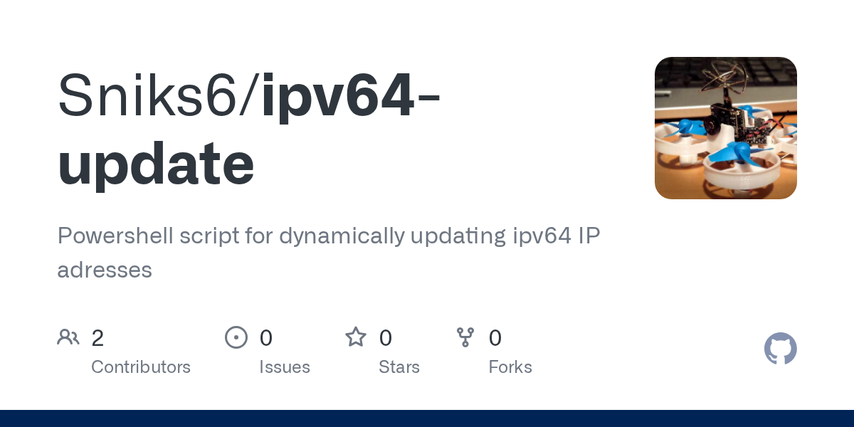

Hi zusammen,
da ich Probleme hatte mit einer OPNsense Firewall die IP bei IPv64 upzudaten (entweder lief es gar nicht oder viel zu häufig, sodass das Updatelimit überschritten wurde), habe ich ein Powershell Script geschrieben.
Das Script prüft, ob sich die aktuelle öffentliche IP v4 von der bei IPv64 hinterlegten unterscheidet, falls ja, wird die IP v4 bei IPv64 aktualisiert. Ansonsten passiert nichts.
Dieses Script lasse ich dann alle 5 Minuten auf die Aufgabenplanung ausführen und so habe ich keine Probleme mehr mit dem OPNsense Plugin.
Hier der Link zu GitHub, falls es jemand gebrauchen kann:
LG Alex
