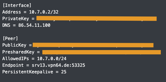

Cloud Router gemäß Dennis’ Videos einrichten. Gateway Wireguard Config sieht dann bei mir so aus:

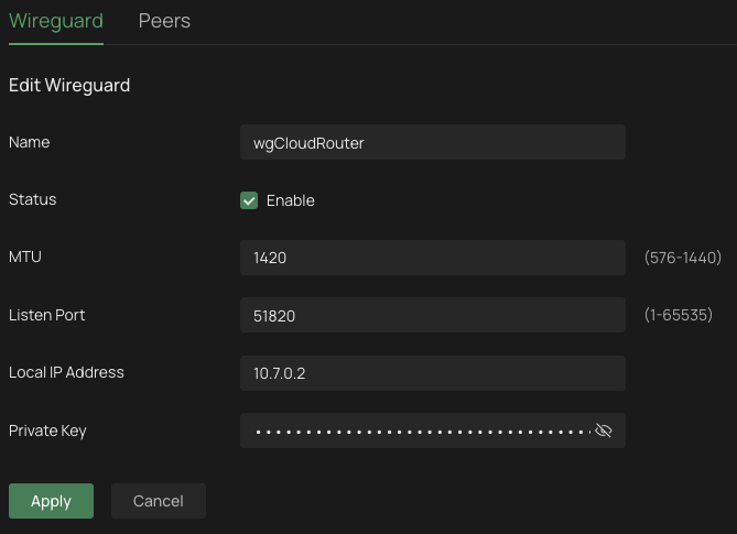

  1. Tab Wireguard > Create New Wireguard
Die Werte aus dem Abschnitt [Interface] der Config oben übernehmen. Ich habe es mir einfach gemacht und auch den Private Key eingetragen und es wurde dann das neue Schlüsselpaar daraus erstellt. Es geht aber, wie im pfSense-Video von Dennis, wahrscheinlich auch anders herum und den von Omada erstellten Private Key lassen und dann den Public Key zum Gateway kopieren.

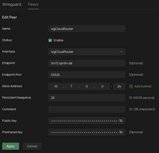

  1. Tab Peers > Create New Peer
Hier dann analog die Werte aus dem Abschnitt [Peer] übernehmen.
Verbindung wurde bei mir zuverlässig aufgebaut.
