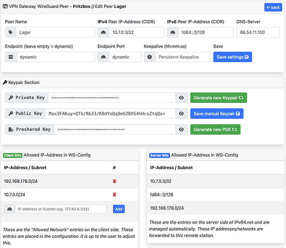

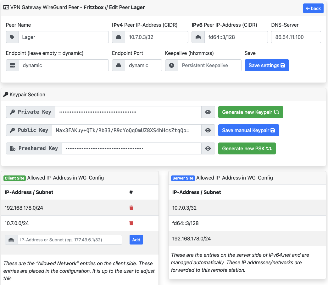

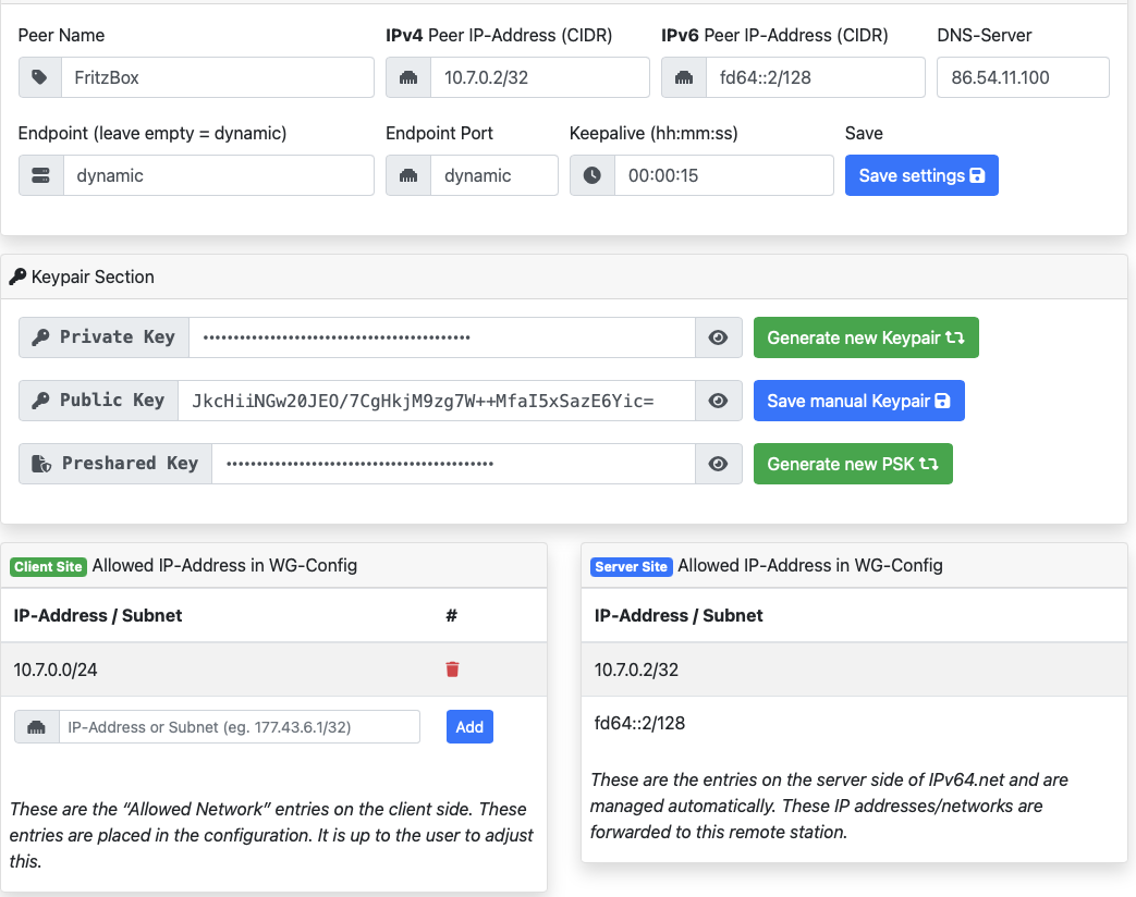

du hast da was mit den AllowedIPs und Routen verdreht…
Der Peer “Fritzbox” muss auf “Server-Site” in den AllowedIPs 192.168.178.0/24 (das FB-Netz) haben. Und nicht der Lager-Mango. Weil der hat dieses Netz ja nicht.
In den AllowedIPs steht immer das drin, was über diesen Peer erreicht werden soll / darf.
Du meinst im Routing Table ?
Das habe ich soeben gefixt. Jetzt wieder Verbindung ins heimische Netzwerk.
Muss wohl beim rumprobieren passiert sein.
Aber der Internetzugriff funktioniert weiterhin nicht
Nein, auch im Peer.
Du hast ja in dem einen Bild den Peer “Lager” gepostet. Und da stehen bei der “Server-Site” in den AllowedIPs das 192.168.178.0/24 drin. Das Netz hat der Mango ja aber gar nicht, sondern die FB. also da auch ändern.
