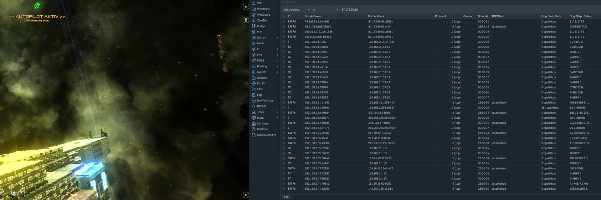

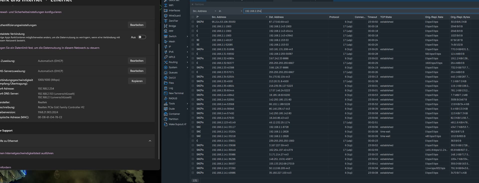

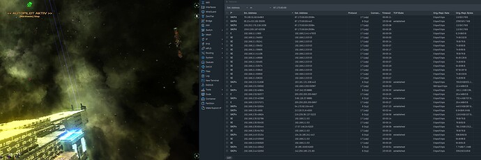

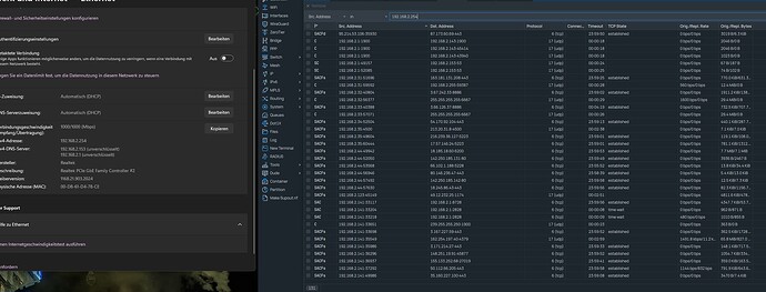

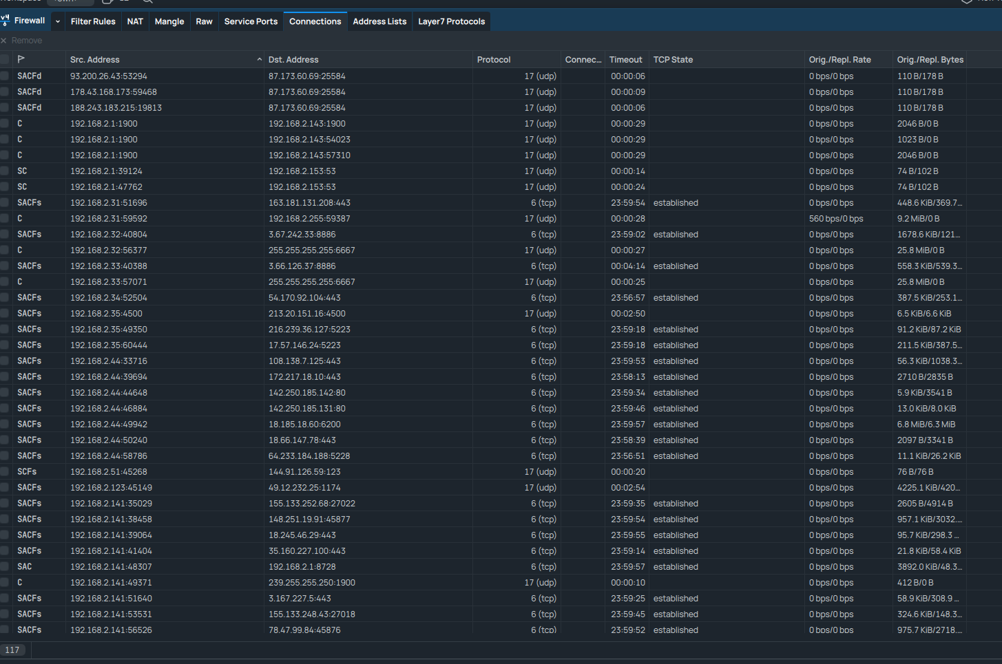

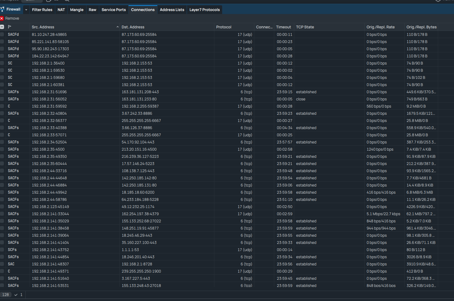

Ok here it comes… ich hab mal paar mehr gemacht…
Vor dem Beitritt zum Server
Während ich auf dem Server bin

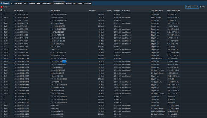

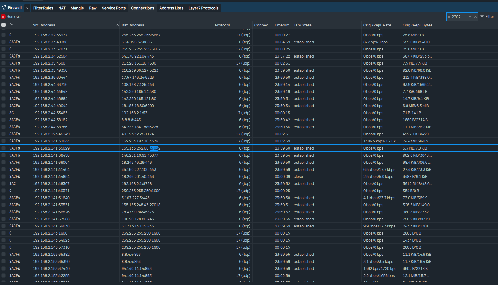

und die nach dem Port gesucht
Aber ich sehe da beim besten Willen nichts was wirklich weiterhelfen würde
Das einzige was mir da jetzt auffiel ist das eben nirgendwo die WAN IP als Destination drin ist sondern eben das Steam Netzwerk anstelle der direkten Connection
Kannst du da mal bitte filtern, auf deine WAN-IP, da stehen so viele öffentliche IPv4-Addressen, ich kenne deine WAN-IP ja nicht.
Auf die WAN gab es keine Verbindung nur auf den Port vom Steam Netzwerk.
Aber WAN und Port haben nicht zusammen gepasst.
Es gab auch keine Connection auf die interne IP und den Port direkt, auch da nur über das Steam Netzwerk anstelle der direktverbindung.
What? Das muss es aber gegeben haben, sonst stimmt ja grundsätzlich was nicht?
