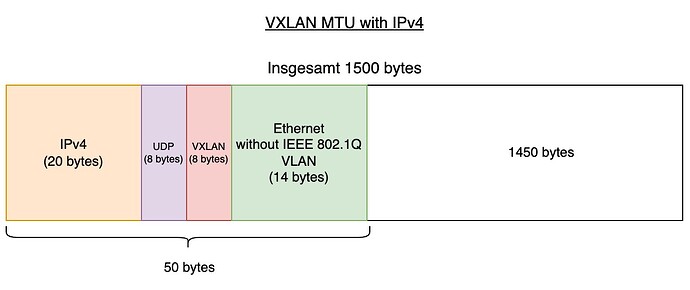

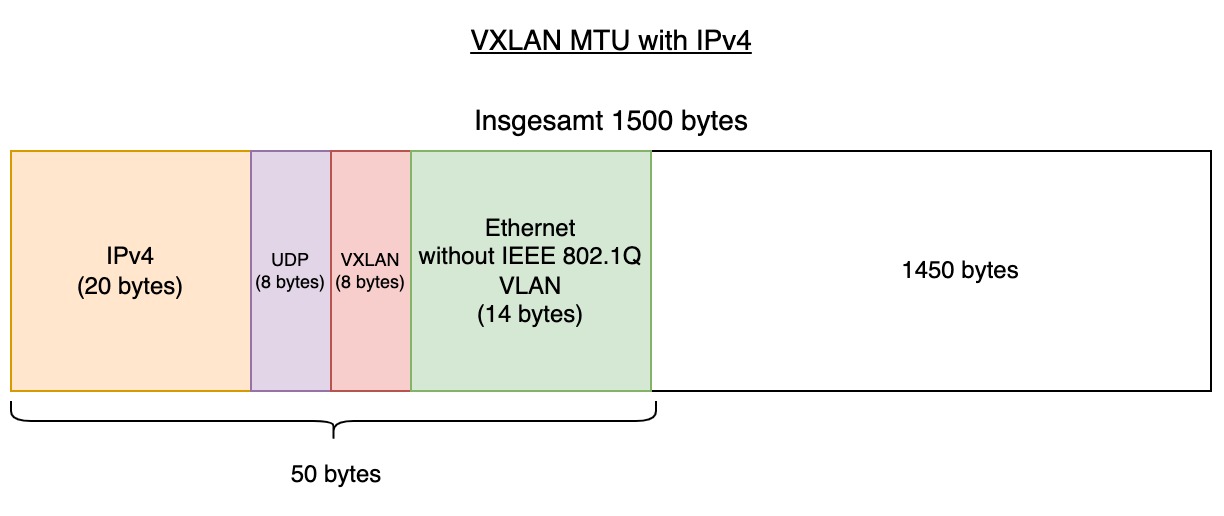

Du musst bei der MTU-Berechnung des VXLANs aber auch den inneren Ethernet-Header noch mit einrechnen. (Oder verstehe ich deine Auflistung falsch?)
Es ist doch:
Outer Ethernet (14 bytes) → Outer IPv4 (20 bytes) → UDP (8 bytes) → VXLAN (8 bytes) → Inner Ethernet Header (14 bytes)
Also insgesamt: 64 bytes? :thinking: Jetzt kommt es mir selber komisch vor…

Ich weiß auch dass es 50 bytes sind. Aber ich denke jetzt gerade nach warum… Denn ich hab MTU so verstanden (bis jetzt), dass alles bis zum IP-Header im Tunnel abgezogen / aufsummiert wird :thinking:
Aber du musst ja den äußeren Ethernet-Header gar nicht mitrechnen?! Die 1400 / 1500 bytes sind ja schon abzüglich dem Ethernet-Header von 14 bzw. 18 bytes :wink:

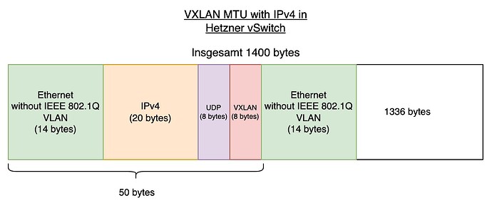

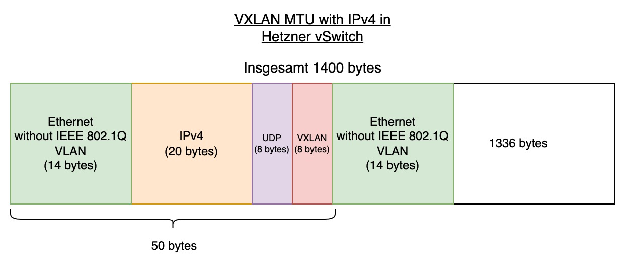

Woher weißt du das mit der Hetzner L2-Grenze? Hatte mich auch schonmal damit befasst, dass aber nirgends gelesen… Da du dann aber auf dem VXLAN-Interface eine MTU setzt zählt ja da der Ethernet-Header im VXLAN-Tunnel nicht mehr dazu. Deswegen meine ich immer noch, dass man da soweit abzieht bis man beim inneren IP-Header ist.
Dann wäre es ja folgendermaßen:
Hab gerade nochmal in die vSwitch-Doku geschaut. Da wird nur ganz normal die MTU auf 1400 gesetzt. Das ist die MTU ohne den äußeren Ethernet-Header. Also die eigentliche maximale Übertragungsgröße ist 1414 bzw. 1418.

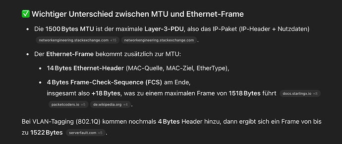

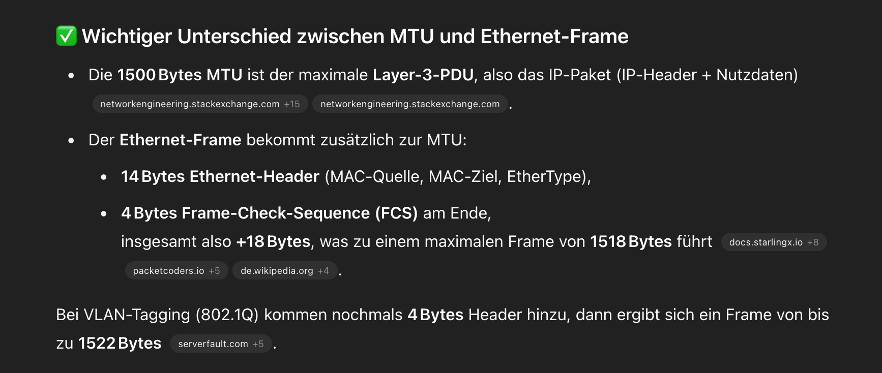

Du wirfst da gerade ganz schön was durcheinander.
Die MTU ist nicht die „maximale Übertragungsgröße“ inklusive Ethernet-Header, sondern definiert ganz klar die maximale Größe eines IP-Pakets – also Layer 3, ohne Layer-2-Overhead. Das ist absolute Netzwerktechnik-Grundlage.
Wenn du in der Hetzner-Doku liest, dass die MTU 1400 ist, dann ist damit exakt das gemeint: 1400 Bytes für IP (inkl. Header) + Payload. Punkt.
Jetzt zu deinem Bild und der Argumentation mit den 1414 oder 1418 Bytes:
Das ist schlicht die Framegröße auf Layer 2, also MTU + 14- bzw. 18-Byte Ethernet-Header + ggf. 4 Byte FCS. Schön, aber:
Hat nichts mit der MTU zu tun.
