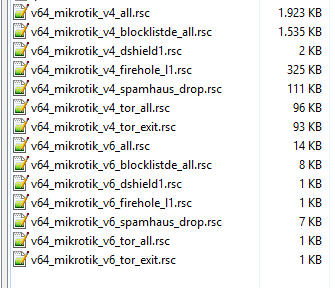

Die Mikrotik Blocklisten liegen bereits auf dem Server und werden mitaktualisiert.
Liegen ebenfalls im Ordner /blocklists/
Ach geil danke dir, werd ich mal einbauen dann. Dann kann die Anleitung wohl weg für die Txt files denn jedenfalls mein kleiner hex s kann solche files in der größere nicht parsen, auch 2025 nicht :smiley:

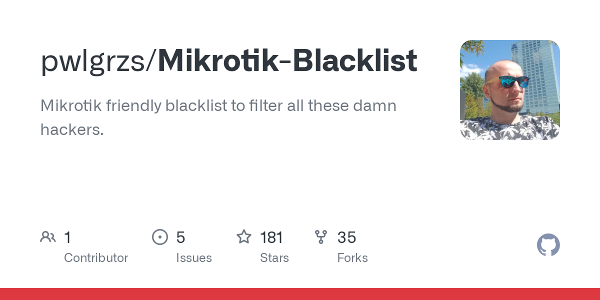

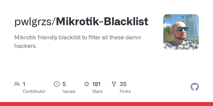

Bei der Suche nach alternative bin ich auf ein andere Art gestossen. Im Grunde eine Schleife, der alle IP-Adressen zufuegt. Statt diese aus der Liste zu Parsen.
Ich schreibe gerade an einer Rust-Routine, der so eine Datei wie : Mikrotik-Blacklist/blacklist.rsc at master · pwlgrzs/Mikrotik-Blacklist · GitHub, jedoch aus die Blockliste von ipv64,
zur Verfuegung stellt. Dies klappt bei mir.
Eventuell hat der Betreiber Interesse an dies, gegebenfalls aktuelle Skripte zur Verfuegung zu stellen.
LG Damian

Ich muss mich wiederholen, das ist alles schon fertig:
und dann:
Die Skripte liegen in Klartext im Git.
Mach’s dir einfach und „don’t invent the weel again“
:wink:
