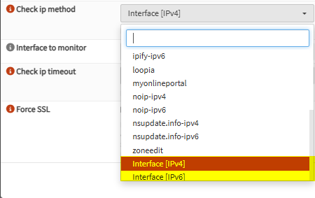

Tatsächlich heißt der Dienst so, im Dropdown Menü der OPNsense steht jedoch die Bezeichnung ipv4only.me (falls das bei dem Einen oder Anderen für Verwirrung sorgt)
Die Prüfmethode ip4only und ip6only.me existieren nicht mehr. Habe gerade probiert meine DDNS einzugeben.
Habe das ganze mit meiner zweiten DDNS probiert, um Fehler meinerseits auszuschließen, aber bei den Prüfmethoden in der OPNsense werden ip4only.me und ip6only.me nicht aufgeführt.

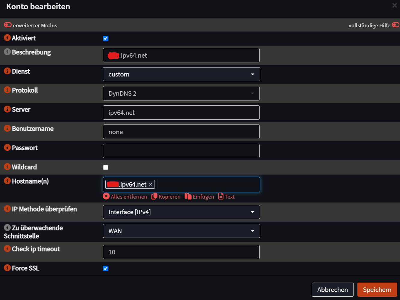

Bin gerade auch über die Problematik gestolpert. In der Anleitung steht noch ipv4only.me (bei IPv4) oder ip6only.me (bei IPv6). Nur als friendly reminder
Danke für Deinen Hinweis - damit hab ich mein DynDNS wieder fehlerfrei ans Laufen bekommen. Mit der Anleitung auf der ipv64 Webseite funktioniert das auch noch, vorausgesetzt man konfiguriert eine passende ‚check ip method‘. Problem dabei ist: das os-ddclient Plugin auf der OPNsense gibt „fälschlicherweise“ einen Fehler aus:
Das führt dazu, dass das Plugin die aktuelle IP sowie auch den letzten erfolgreichen IP Abgleich nicht sauber hinterlegt und, je nach Intervall, immer wieder versucht die IP zu aktualisieren, was dann irgendwann in einem „Updateintervall overcommited“ resultiert.

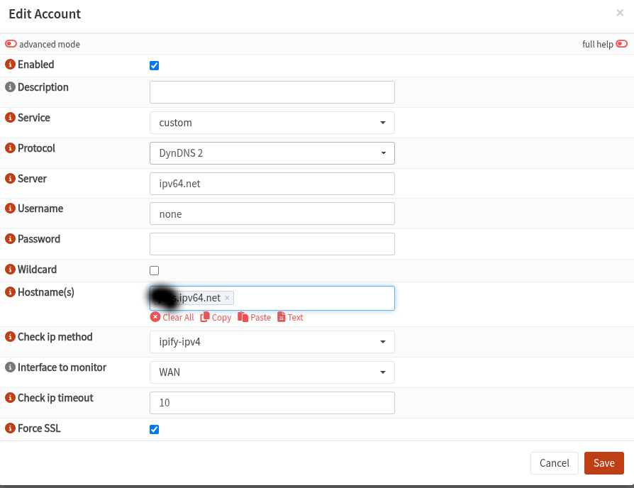

Ich bekomme es leider nicht hin. Könntet ihr mir vielleicht einen Stups in die richtige Richtung geben?
2025-06-03T15:06:41 Error ddclient Account ce-c3d4beb44168 [custom - xxx.ipv64.net] failed to set new ip 87.180.92.15 [401 - {"info":"Unauthorized","status":"401 Unauthorized"}]
Ich hatte das Passwort eingetragen, welches in der Anleitung steht. Muss da was anderes rein? Und wenn ja, welches? Bei der Domain kann ich ja kein Passwort angeben. Oder mein Account Passwort? Aber das scheint auch nicht zu funktionieren.
