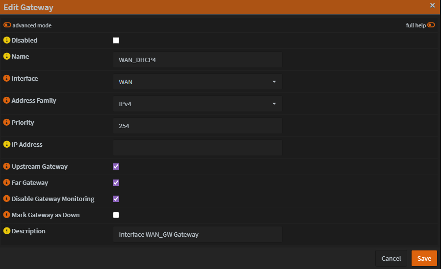

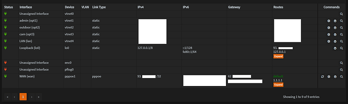

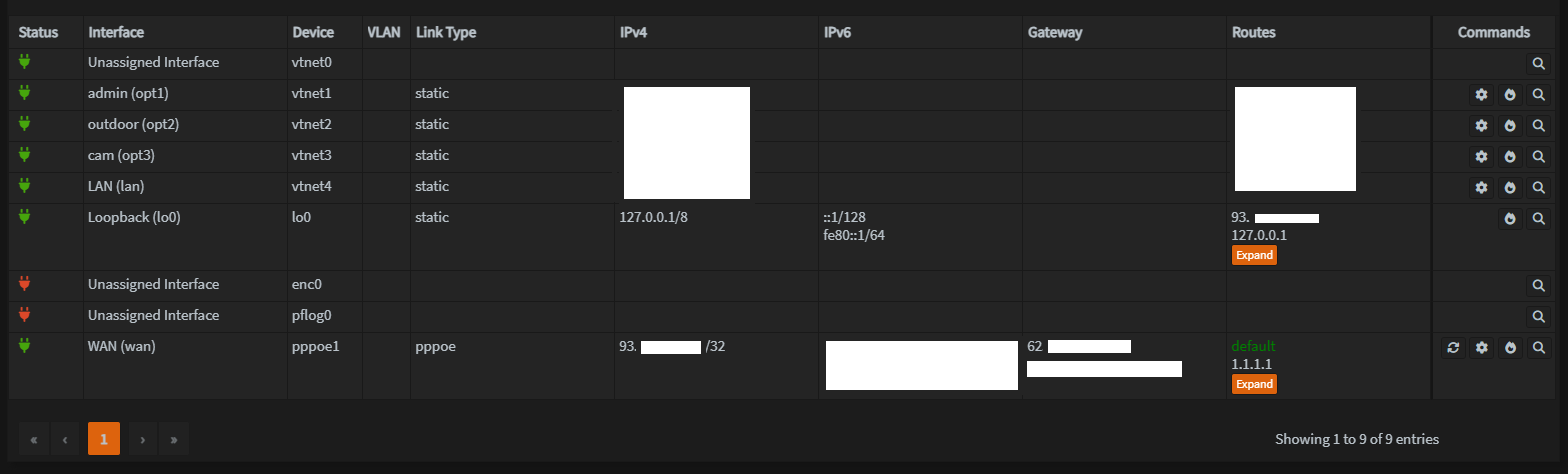

Laut Telekom habe ich eine öffentliche IP-Adresse. In opnsense sehe ich aber das hier:
Die opnsense kennt kennt beide IPs. Die 93er ist das was ich im Internet sehe und diese Wechselt auch bei einem Reboot etc. Ich verstehe nur nicht, woher die Gateway Adresse kommt.
Die kommt per dhcp vom ISP. In deinen LAN-Segmenten teilste ja den Clients auch per dhcp-Server die LAN-IP der sense als Gateway-Adresse mit. Wenn nicht kämen die ja nicht raus ins WAN :wink:

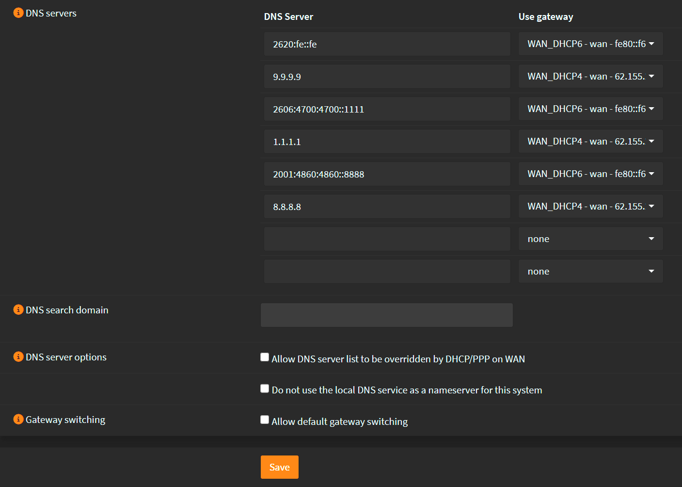

Danke für den Hinweis. In der Tat hatte ich Prefer IPv4 over IPv6 aktiviert. Folgende Option habe ich jedoch nicht aktiviert, da ich die DNS Server selber definiert habe:
Also enable Allow DNS server list to be overridden by DHCP/PPP on WAN at the bottom, so you get the correct DNS servers if you just use IPv4 ones.

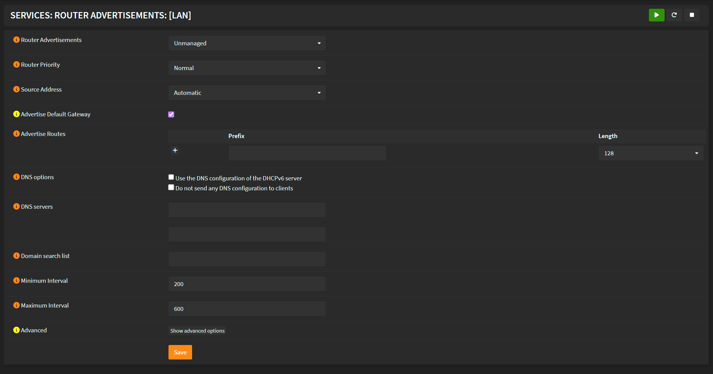

Des Weiteren habe ich noch das Router Advertisment konfiguriert:
Soweit kriege ich nun meine IPv6 und Windows erstellt auch automatisch die temporären IPv6 (Privacy Extension.
