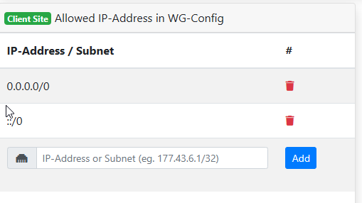

Die Lösung ist Clientseitig die AllowedIPs = 0.0.0.0/0

Die Lösung schrieb ich dir ja bereits:
