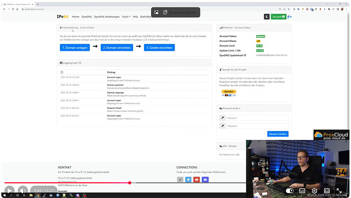

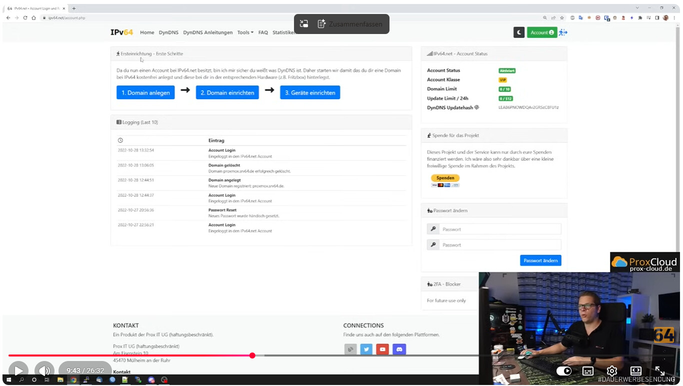

kleine Nachfrage, nach einer kleinen Unstimmigkeit in einem anderen Beitrag habe ich den mir folgendes Video angeschaut.
IPv64.net - Free DynDNS Service - Alles im Video erklärt!“
www.youtube.com/watch?v=x2RQXJ77QzY"
Da wird von einem Logging gesprochen, siehe Bild:
Es scheint also doch eine Debugging-ähnliche Funktion zu geben
Wo finde ich das aktuell?

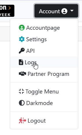

Hier, wenn du angemeldet bist
