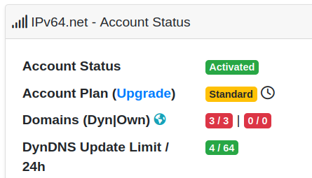

Es wird bei ipv64 auch nichts bei meinem Domaineintrag aktualisiert. Gestern stand der Aktualisierungszähler auf 64/64 - d.h. die Box hatte alle paar Minuten aktualisiert, bis das Limit erreicht war. Jetzt ist aber nix mehr los…
