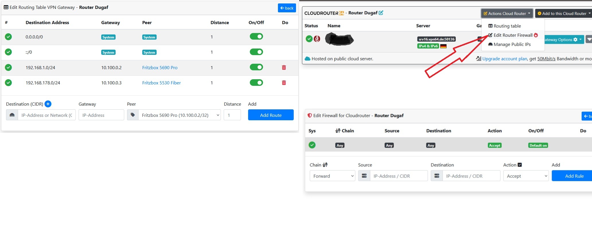

Fritzbox Site to Site über Cloud Router läuft aber kein Zugriff auf die Synology NAS
Guten Tag
Ich habe mich aus Technische Interesse und neugierde daran gesetzt und habe mit Hilfe der KI die Site to Site Verbindung von:
Meiner Fritzbox 5690 Pro (192.168.1.1) auf die Fritzbox 5530 (192.168.178.1) mit dem Cloud Router eingerichtet.
Ich kann beide Fritzboxen untereinander mit der IP Adresse ansprechen das Funktioniert soweit.
Das Ziel ist das meine Eltern mit Netzlaufwerke auf meine Synology NAS (192.168.1.35) zugreifen können.
Aber….die Synology NAS kann ich anpingen auf Ihre IP Adresse. Das funktioniert.
über den Webbrowser kann ich die Synology NAS mit der IP Adresse erreichen. Anmeldefenster erscheint. das funktioniert.
Aber will ich ein Netzlaufwerk \\ipadresse der Nas\Freigabe Ordner verbinden am Computer der Eltern (Win 11 Pro) ist dies nicht möglich.
(Ursprünglich hatte ich in der Form der reinen Wireguard Verbindung von Fritzbox selber keine Probleme die Netzlaufwerk Verbindung zu erstellen)
Ich habe Stunden verbracht und habe die KI befragt und wir haben in der Synology NAS div Anpassungen gmacht (Statische Route/Firewall regel/ Mehrere Gateways erlaube Asymetrische Routing etc…)
Am PC der Eltern habe ich einstellungen mit hilfe de KI angepasst und in der registry anpassungen vorgenommen etc..
Kein Erfolg ich kriegs nicht hin ein Netzlaufwerk auf meine Synology NAS einzurichten.
auf beiden Fritzboxen ist die funktion netbios deaktiviert so auch in der wireguard einstellung selber.
mir raucht der kopf…. wo liegt das problem ? ich habe soviele verschiedene sachen ausprobiert ohne erfolg…

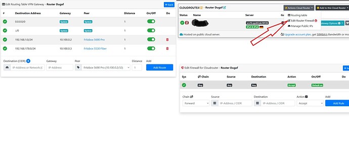

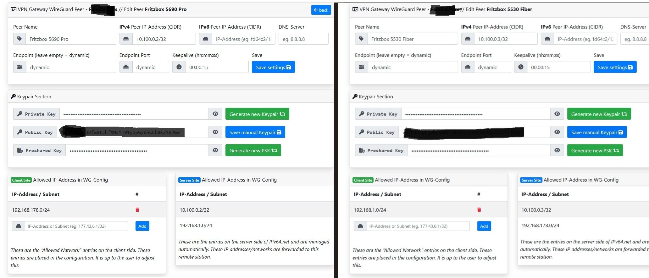

müsste ich vielleicht im bild mit edit router firewall beim cloudrouter etwas anpassen?
ist es biite möglich das ihr über die anderen bilder auch drauf schaut ob so alles richtig eingestellt udn eingetragen ist?
wie gesagt ich bin leider kein Pro in dieser technik…
vielen lieben dank für eure unterstützung
grüsse aus der schweiz
rob
P.S wenn etwas feht loder vergessen gegangen ist reiche ich das gerne nach. danke

Dürfte ich dich bitten das du mal über meine bilder schaust ob du einen möglichen fehler findest oder ob die einstellungen / adressen soweit richtig sind? Oder muss ich was anpassen ?
einfach für mich das ich weiss das soweit vom cloud router und dessen peer alles korrekt ist
Danke für deine Hilfe
Da du die Synology ja per ping und über http/https (TCP 80/443) erreichen kannst, sind die Einstellungen im CloudRouter nicht das Problem. Wären die bezüglich Routing inkorrekt gingen auch das nicht.
Wenn überhaupt, dann liegt es an Firewall-Regeln (wie ICMP und TCP 80/440 erlaubt, TCP 445 aber verboten), genau die zeigst du aber nicht.

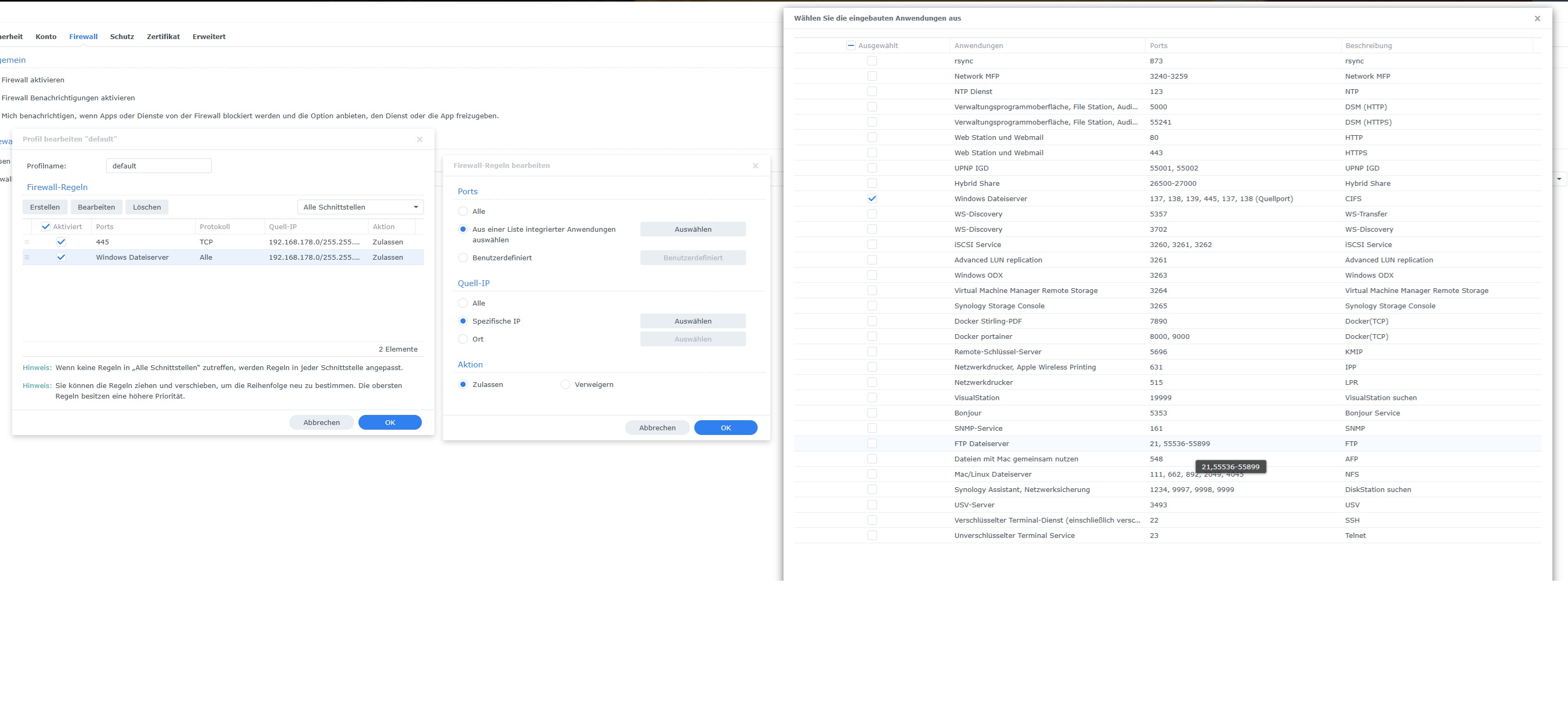

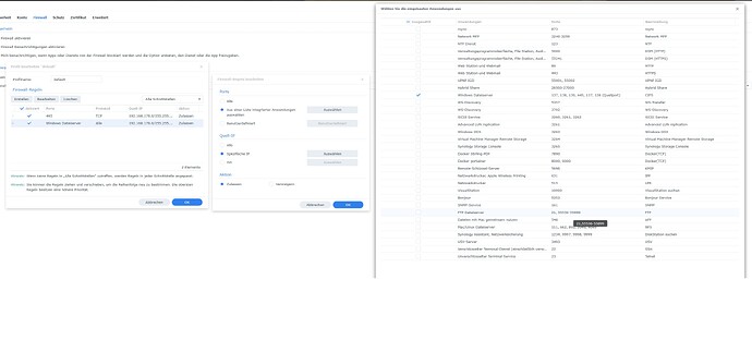

so sieht es bei mir mit der firewall regel aus auf der synology.
ist das so in ordnung?
oder gibt es noch etwas zu beachten oder muss ich noch was zeigen?

Wenn man jetzt wüsste welche Ports sich hinter der Einstellung „Windows Dateiserver“ verbergen …
Auch die von NetBIOS benötigten?

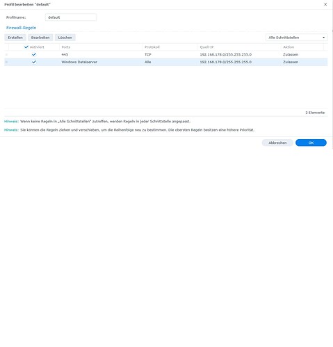

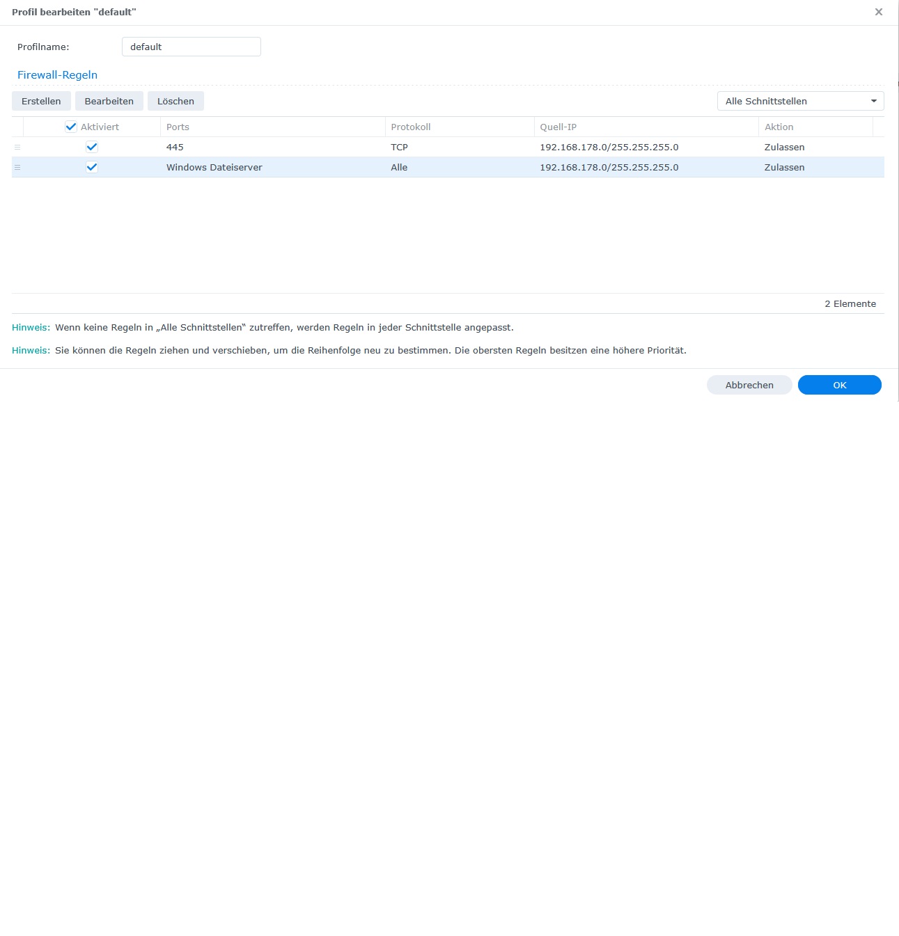

hier das gewünschte bild…. was denkst du dazu ? passt das oder braucht es noch etwas ?
Hast du auch an die Firewalls der Fritteusen gedacht? So weit ich informiert bin, haben (ich nutze keine Fritteusen in meinem LAN) die per default noch immer diesen NetBIOS-Filter aktiviert. Der sperrt per default sämtliche NetBIOS-Pakete (die ja normalerweise für die Kommunikation im Internet nicht benötigt werden) und verhindert so das Routing dieser zum Cloud Router.
Somit solltest du den NetBIOS-Filter in beiden Fritteusen deaktiviert haben.
Ich denke, dass das Bild zeigt, dass du TCP 445 auf dem NAS sogar doppelt freigegeben hast. Der TCP 445 ist ja bereits Teil der Einstellung „Windows Dateiserver“.

Nee, dem Bild nach ist auf dem NAS auch 445 offen. Trag auf dem NAS aber mal als Quell-IP statt 192.168.178.0/24 ALLE ein. Wenn es klappt kannst du das immer noch wieder einschränken.
