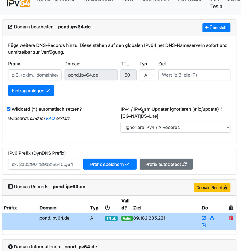

Ich habe mich bei ipv64.net angemeldet und dann folgendes gemacht:
  • DynDNS Adresse angelegt
  • Dann Menüpunkt „Anleitung“
  • Dort meine Domain ausgewählt
  • Bei " Mit AVM Fritzbox IPv6-Prefix Updaten" meine Update URL kopiert
  • Diese in meiner Fritzbox bei DYNDNS eingetragen
  • Auch in der Fritzbox noch meine DynDNS Domain eingetragen und dann gespeichert
  • Auf der Seite (ipv64.net), wo man seine DynDNS bearbeiten kann, habe ich „Ignoriere IPv4 / A Records“ gewählt
    Eine IPv6 wird mir aber nicht angezeigt, immer nur eine IPv4.

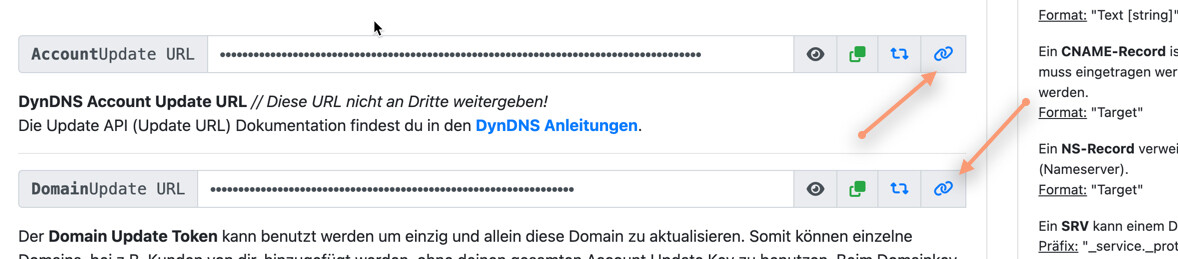

Wenn ich die „AccountUpdate URL“ oder die „DomainUpdate URL“ aufrufe, bekomme ich immer nur den Text: „status“:„success“

  1. bei v6 bringt es überhaupt nix den update link von deinem pc aus zu klicken, damit aktualisierst du nur die ip deines pcs nicht deines routers

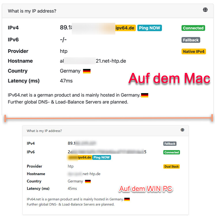

durch Zufall ist mir aufgefallen, dass sich ipv64.net unterschiedlich verhält, je nachdem mit welchem Endgerät ich auf die Website gehe. Mit meinem iPad und Windows System scheint der Dienst zu funktionieren. Gehe ich allerdings mit meinem Apple Mac drauf, habe ich da oben beschriebene Problem. Anbei ein Screenshot.
und was ist da jetzt „anders“?
dein mac schein nur kein ip v6 zu nutzen bzw eingerichtet zu haben
Ok,
ich dachte jetzt, es wäre was anderes, weil er mir jetzt auch deutlich mehr anzeigt, als nur „success“, wenn ich auf die beiden Links klicke, wenn ich dies auf dem Windows PC und iPad mache.
Dann werde ich mich mal stärker in das Thema DS Lite und IPv6 einarbeiten. IPv4 war irgendwie einfacher.
