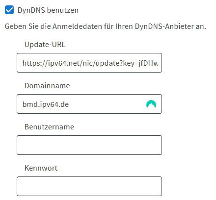

ich verzweifle an meiner AVM FRITZ!Box 7530 mit FRITZ!OS 8.02 in Verbindung mit meiner ipv64-Domäne. Kurz zu meiner bisherigen Vorgehensweise:
In der FritzBox habe ich DNS mit den Angaben zu meiner ipv64-Domäne eingerichtet:
Leider wird dies nicht erkannt, wahrscheinlich wegen meiner bisherigen Weiterleitungen in meiner FRITZ!Box.

Passwort und Benutzername dürfen nicht leer sein. Sieht bei dir so aus als seien die leer. Es muss irgendwas eingetragen sein, kann also auch blablabla sein
Hallo The_eagle. Das war es, vielen Dank!

Nö, da steht es richtig drin:
Benutzername: none
Kennwort: none
die Anleitung sagt also man soll dort none eintragen. Damit ist es ja nicht leer :wink:
