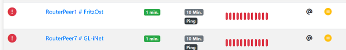

Ich versuche die Endpunkte (Peers) des VPN-Gateway zu überwachen.
Mir scheint das Healthcheck nicht auf die IP-Adressen in meinem „Cloud-Router“ pingen kann
Muss ich noch PortMapping einrichten?
Wie kann ich prüfen das mein Router am ende des Peers Erreichbar ist?

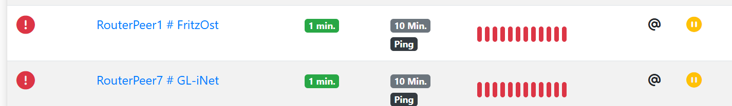

Mein Cloud-Routen mit VPN-Gateways sieht folgendermaßen aus

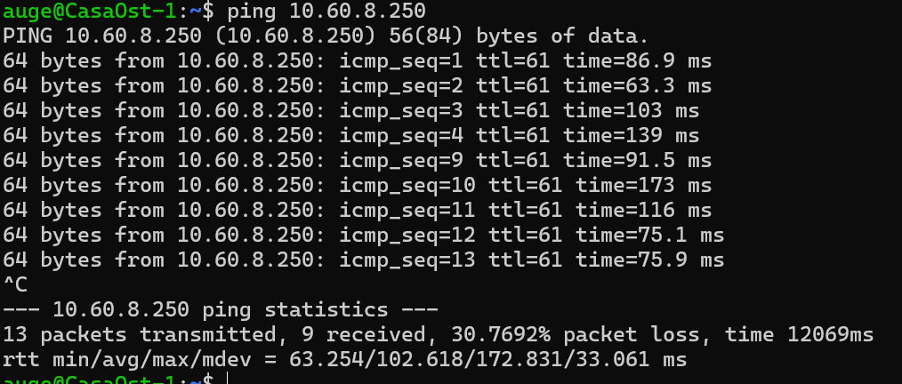

Das Routing zwischen den S2S-Netzen funktioniert auch
Wenn ich nun mit Healthcheck die Erreichbarkeit „überwachen“ möchte funktioniert das nicht
Daher meine Frage:
In welchem Netzsegment arbeitet Healthcheck ?
Hat es überhaupt zugriff (IP-technisch) auf meinen Cloud-Router?

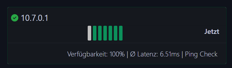

Habe grade mal zu dem Thema bisschen getestet…
@Dennis_Admin Soll das so, dass der Healthcheck ein Ping an die 10.7.0.1 senden kann und das ganze „successfull“ ist, egal ob ein CloudRouter angelegt wurde oder nicht?
Das Gateway wird erreicht
Ihr erreicht mit der 10.7.0.1 ein Netz von mir was nicht in einem VRF versteckt ist.
Cloud Router sind nicht mit euren eigenen Healthchecks verbunden.
Wenn ihr überwachen wollt ob euer Cloud Router da ist, dann entweder über die Public IP oder intern in eurem Cloud Router.
