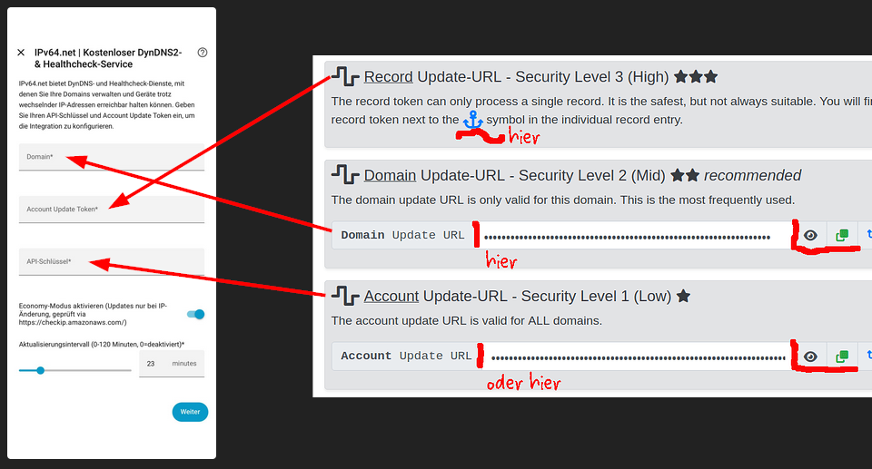

Also … in den Anleitungen für IPv64 ( IPv64.net • DynDNS2 HowTo & Tutorial - IPv4 & IPv6 ) gibt es keinen Punkt für die HomeAssistant Integration.
Kann mir jmd sagen wo ich ich das “Account Update Token” und den “API Schlüssel” herbekomme? Auf der Hilfeseite steht nur das man es eingeben soll.

Ich hab in der App folgende Felder
Domain
und API Schlüssel
Passt das mit der Zuordnung so?

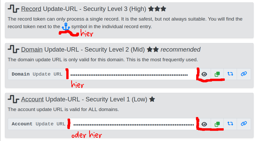

Nein. Lies doch einfach mal die Anleitungen:

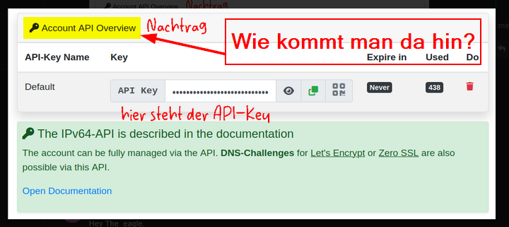

Hey The_eagle,
das ist klasse! kannst Du mir noch kurz sagen über welchen Link oder Menüeintrag ich da hin komme
LG, El Nino

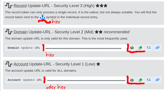

Deine Domain kennst nur du. Der Update-Token ist Teil der Update-Url. Musst du selbst trennen. Security- Level 2 ist nicht grundlos als empfohlen markiert. Level 3 ist bei Domian-Präfixen erforderlich. Ob du Domian-Präfixe verwendest weißt auch nur du.

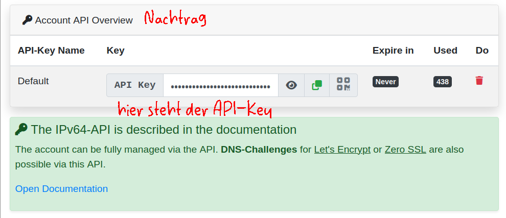

Der Api-Key wird automatisch generiert und muss nur kopiert und eingefügt werden.
Über den Menüeintrag im Menü
Cool … habs in Account gefunden …
LG, El Nino
Mit Brille wärs vermutlich schneller gegangen :rofl:
Hey,
vermutlich, dann brauche ich wohl eine stärkere ;–) hab hier nen ewig breiten Monitor … da ist das Account Menü gaaaaaaanz weit rechts an der Seite … da kommt man nicht ohne Hinweis drauf.
LG, El Nino
