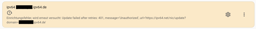

Ich habe in Homeassistant die entsprechende Integration via HACS heruntergeladen und ein entsprechendes Gerät mit den Einträgen für die Domain, den Account Update Token und den API-Schlüssel hinzugefügt. Wenn ich dann auf “weiter” klicke, kommt die Meldung, dass die entsprechende Konfiguration erstellt wurde. Danach erscheint jedoch folgende Fehlermeldung:
Was mache ich falsch?

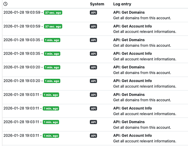

Die Logeinträge in meinem Account bei ipv64.net sehen wie folgt aus:
D. h., es erfolgt anscheinend eine Anfrage, welche jedoch in einem Fehler endet.

Die Fehlermeldung besagt nicht autorisiert
Ich habe es bereits mit beiden Token probiert, beides mal mit demselben Ergebnis. Aktuell kann ich nichts weiter testen, da mein API Tageslimit erreicht wurde

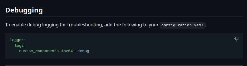

schon mal den Debugging Modus der Integration ausprobiert ?
