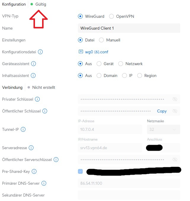

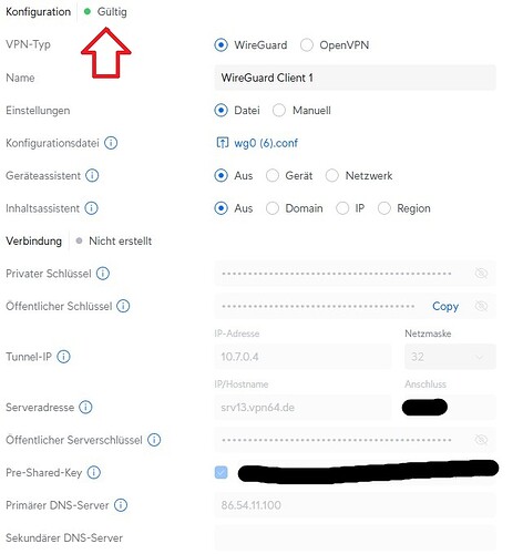

Ich komme leider mit dem Thema Site2Site VPN über den Cloud Router nicht weiter. Ich habe das Video von Dennis befolgt und eine Config erstellt. Wenn ich diese in meine UDM SE importieren möchte, dann ist die Konfiguration “gültig” mit einem grünen Punkt, aber wenn ich dann Änderungen anwenden klicke, dann kommt die Fehlermeldung “Die Änderungen können nicht übernommen werden.” und die Konfig wird nicht gespeichert. Wonach kann ich suchen, um die Konfig erfolgreich importieren zu können?

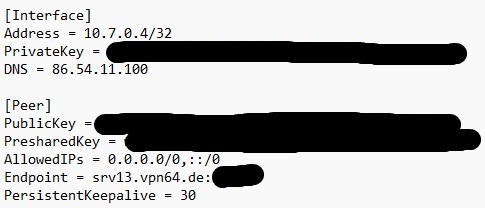

hier meine Config-Datei, womit ich auf der UDM SE einen Wireguard-Clienten einrichten möchte.
[Interface]
Address = 10.7.0.4/32
PrivateKey = xxxxxxx
DNS = 86.54.11.100
[Peer]
PublicKey = xxxxxxx
PresharedKey = xxxxxxxxx
AllowedIPs = 0.0.0.0/0,::/0
Endpoint = srv13.vpn64.de:xxxxx
PersistentKeepalive = 30
Erst erscheint die Meldung, dass die Konfiguration gültig ist.
und dann die Fehlermeldung, dass die Änderung nicht übernommen werden konnte.

Auch mit einem anderen Namen für die Verbindung funktioniert es nicht.

Unifi kommt mit IPv6 in Wireguard nicht klar.
Hallo, auch das habe ich bereits probiert, leider funktioniert es auch nicht mit nur einer erlaubten IPv4 Adresse. Ich habe mal den UniFi Support befragt, mal sehen was dabei rumkommt.
