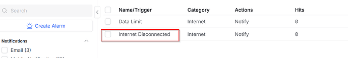

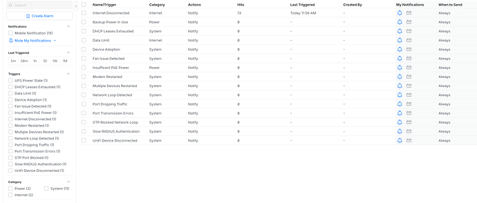

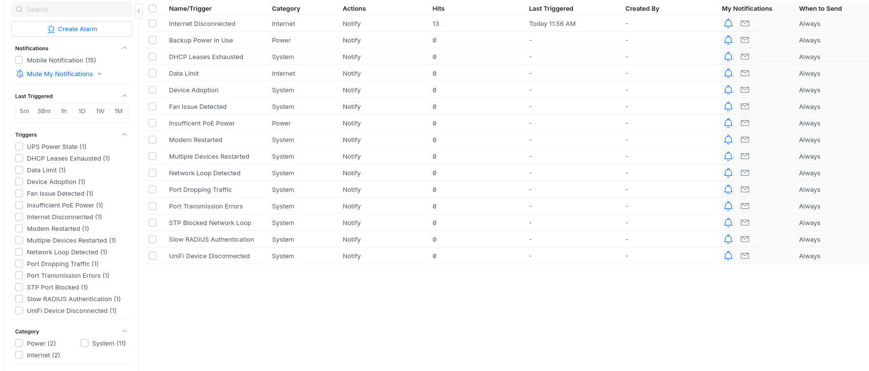

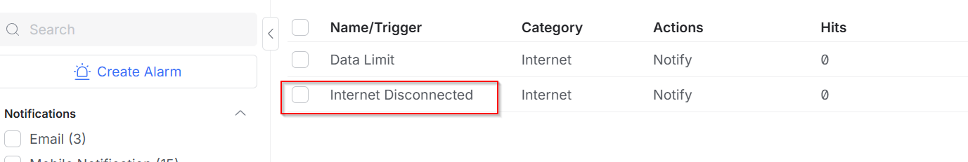

gibt es bei der UDM-SE nicht das gleiche Dashboard wie bei der UDM Pro. Bei mir kann ich das über den Alarm Manager per Push Nachricht übermitteln.
Stimmt – ich habe das bei mir selbst getestet und es funktioniert einwandfrei.
Ich nutze eine UDM Pro SE und kann daher nur aus dieser Perspektive berichten. Wie es sich auf anderen Setups verhält, kann ich leider nicht sagen – aber vielleicht hilft dir das trotzdem weiter.
