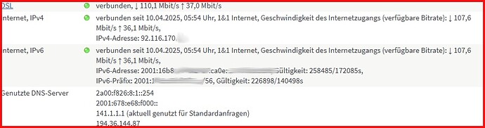

@ELindemann Und warum zeigst du nicht mal die vollständige Ausgabe der Fritte vom Online-Monitor? Da würde man nämlich zweifelsfrei sehen ob Du DS-Lite hast. Was gibt es da zu verbergen, außer den IP-Adressen, die du ja teilweise schwärzen könntest!?
Wann sind denn dein ips das letzte mal geupdatet worden? Offenbar ist es möglich das hier ein Fehler bei ipv64 liegt.
@ELindemann Für mich ist wegen der Technischen Spezifikationen von 1&1 solange klar, dass du DS-Lite hast bis du hier zweifelsfrei das Gegenteil beweist und miut DS-LIte kann das was du willst nicht eifwandfrei funktioneren.
No more support ohne Beweis dass es kein DS-Lite ist !!!

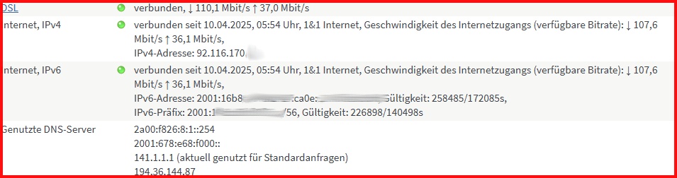

Hier ist der Screenshot, Du bist dran. :wink:

92. != 10.
92. != 172.
92. != 192.
:wink:
Wo ist der Fehler? :wink:

Die Adressen mit 10. 172. und 192. sind aber mutmaßlich Class A, B und C-Adressen. Also private, keine öffentlichen. Um das genau zu sagen müsstest du zumindest die 172. und 192. vollständig zeigen, oder selbst das hier lesen und verstehen

Zu keinem Zeitpnkt habe ich hier geschrieben, dass diese Adressen auf dem Raspi konfiguriert sind. Sondern, dass die oeffentliche IP4-Adresse (von 1und1) fuer den Anschluss eben_ nicht wie Du die ganze Zeit postuliert hast eine DS-Lite/CGNAT sei.
Du hast immer beharrt (gar mit einem Postulat keinen Support mehr zu geben), dass ich evtl. eine DS-Lite Adresse haette. Die 92. (in der oeffentlichen IP4) zeigte mir vorher und mit dem Screenshot auch Dir, dass deine Theorie nicht stimmte.
Und nichts anderes sollte die 92 != 10/172/192 zeigen, KEIN DSLite/CGNAT. q.e.d.
