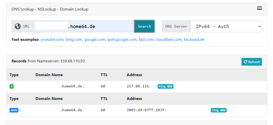

Nein, ich hab das selbe Thema. Heute Nacht zwischen 0300 und 0400 gab’s die Zwangstrennung vom Provider. DynDNS Update wurde von der Fritzbox erfolgreich an ipv64 geschickt. Das wird auch von ipv64.net bestätigt:
Ein nslookup von Windows oder Linux zeigt allerdings die alte Adresse:
Auch ping.eu bringt die alte IP.
Scheinbar ist die Sychronisation zwischen den DNS-Servern gestört.

Kurzer Nachtrag:
Auch der nslookup über ipv64.net auf den eigenen DNS-Server bringt die falsche IP.
Also eventuell doch kein Problem mit der Synchronisation zwischen den DNS-Servern sondern vielmehr die Aktualisierung des A-records im ipv64.net-DNS

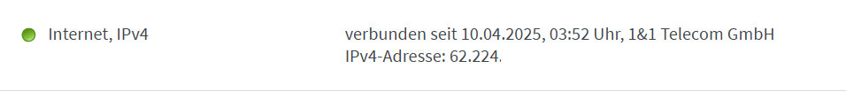

Und was sagt der Online-Monitor der Fritte selbst dazu? Im Online-Monitor finden sich ja alle relevanten Infos auf einen Blick, wie IPv4-Adresse, IPv6-Adresse, IPv6-Präfix sowie DynDNS IPv4- und IPv6-Status?
Die Fritte meldet die richtige IP, die auch bei ipv64 ankommt:

Versuche mal bitte
da siehst Du, unter welcher IP der Name in der Welt gefuehrt ist.

Sende hier mal die vollständige Ausgabe des Online-Monitors deiner Fritte, also alles Unterhalb von DSL-Verbindung von DSL bis Genutzte DNS-Server. Nur das wäre beweiskräftig.
Tja, wohl in der Fritte deaktiviert. Also mal aktivieren.

Selbes Problem besteht auch bei einer Telekom IP bei mir und es wird meine IP von gestern angezeigt.
Gemacht. Alle home64.de-Domains werden korrekt zu IPv4- und IPv6-Adressen aufgelöst. Keine einzige falsche IP-Adresse dabei.

@Fritzboxuebersicht
Brauche ich nicht, denn dort steht die korrekte IP, die Aufloesung in der Welt hingegen ist nicht korrekt.
