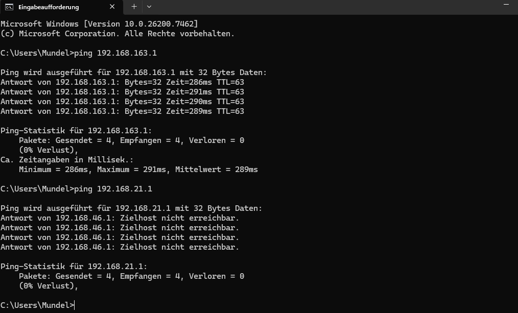

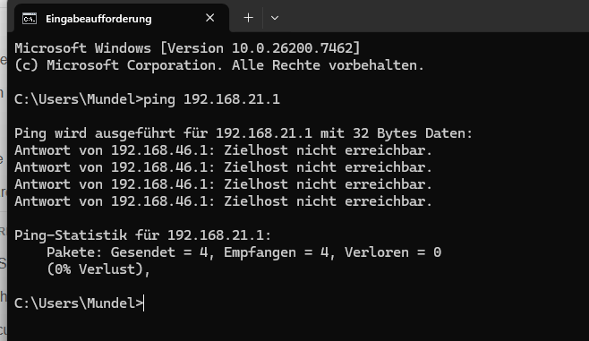

Die beiden VLAN aber also D 20.1 und in TH 21.1 nicht pingbar; Fehlermeldung:

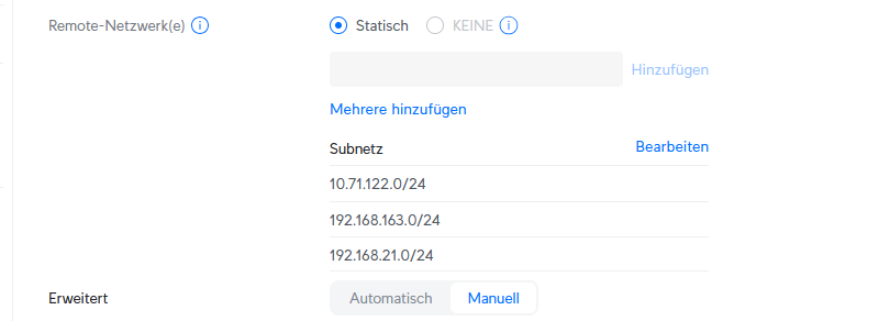

Die Subnnetze sind in der UFC eingetragen:

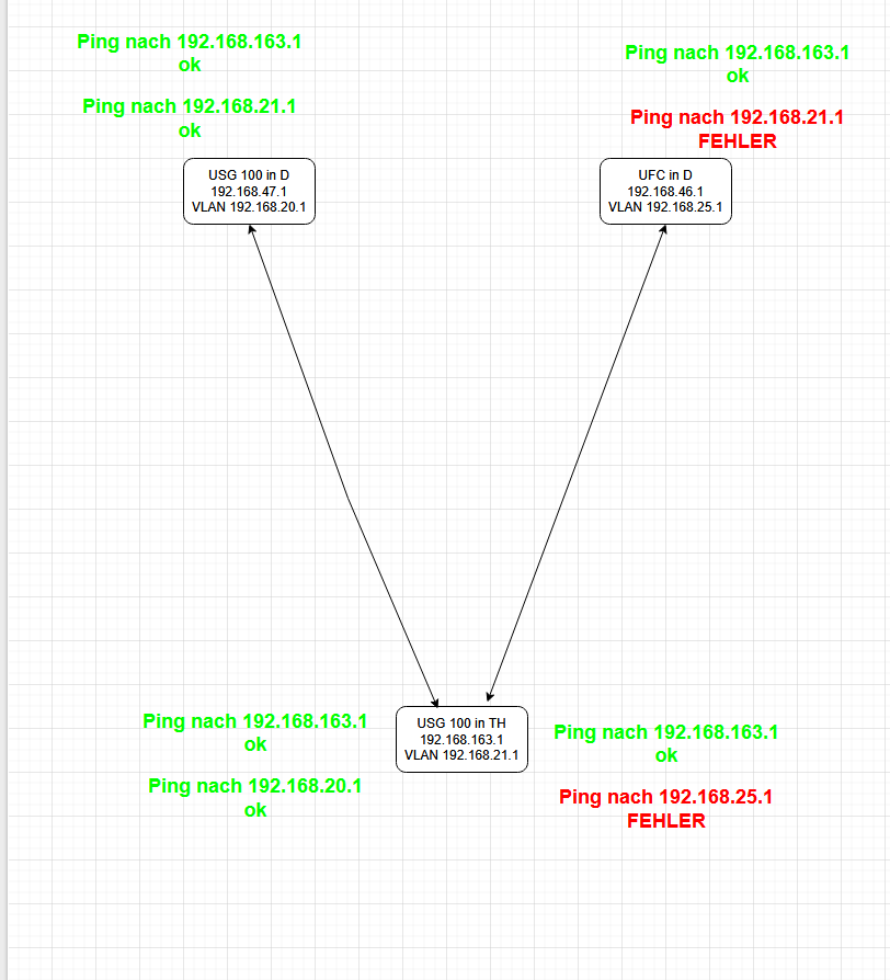

Das mit D usw. verstehe ich so nicht. Oder du machst eine Zeichnung mit https://draw.io
also D bedeutet die USG und Die UFC sind in Deutschland, TH bedeute die USG steht in Thailand.
D.h. die Site To Site Verbindung der USG in Deutschland zu der in Thailand ist online.
Die Netze der USG in Deutschland 192.168.47.1 und VLAN 192.168.20.1 sind mit Thailand verbunden 192.168.163.1 + VLAN 192.168.21.1, alle suntereinander pingbar.
Jetzt versuche ich das mir einer UFC Max in Deutschland, kann zu beiden USG´n Site to Site Tunnel aufbauen, online, kann aber über Ping USG in D mit 192.168.47.1 erreichen, in Thailand die USG mit 192.168.163.1.
VLAN erreich ich aber nicht, weder von der UFC nach USG, ebenso von der USG nach UFC.
Beispiel der UFC:

Hier noch der Aufbau:
  1. Die Netze sind nicht 192.168.163.1 sondern 192.168.163.0/24 und ebenso analog zu den anderen Netzen
  2. Ping von USG 100 in TH zu 192.168.163.1 ist unlogisch, das ist ja lokal…
Geht Ping von TH nach USG-DE auf 192.168.47.1?

Hast du irgendwelche Regeln vergessen einzurichten? Weil es kommt ja von dem UFC eine Fehlermeldung, “Zielhost nicht erreichbar”
Also muss ja da irgendwas nicht stimmen. Das kann die Firewall sein, aber auch andere Dinge.

Bei den Regeln in der Unifi hab ich nix geändert, laut der Anzeige der Firewallregeln in der Unifi ist im Netz 192.168.46.0/24 alles zugelassen, auch VPN, der Ping funktionert auf dem VPN nach Thailand, aber nur auf der 192.168.163.0/24, das VLAN kann ich nicht pingen, kommt nur die Fehlermeldung.
