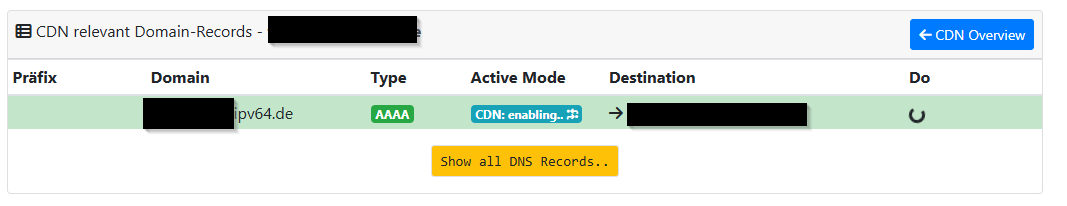

Passiert bei mir leider auch immer noch regelmäßig. CDN Proxy deaktivieren und im IPv4 only Mode aktivieren, hilft da wieder. Ist aber äergerlich.
Ich habe die FritzBox Update URL jetzt mal angepasst und das ipaddr entfernt und aktualisiere nur noch mit der ip6addr. Mal schauen, ob es das bringt.
Gerade hängt es aber irgendwie @Dennis_Admin ?
