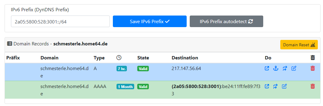

Ich hab auch einen rustdesk hinter dem zoraxy laufen.
Ipv64 bekommt den v6 prefix von meinem zoraxy. Auf dem läuft ein cronjob der den prefix updated wenn er sich geändert hat. Den anderen Teil der v6 adresse vom zoraxy habe ich manuell in ipv64 eingetragen.

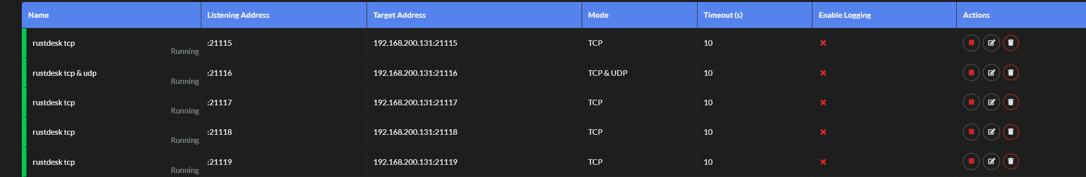

In der Firewall (unifi) hab ich die Ports für rustdesk auf den zoraxy weitergeleitet. Und in diesem habe ich einen Stream Proxy eingerichtet, der die Ports an den rustdesk server weiterleitet.

Im ersten Schritt ist es, denke ich, mal wichtig die v6 des zoraxy oder den Prefix davon an ipv64 zu melden.
Bei mir macht das ein Skript, welches ich in einem anderen Forum gepostet hatte:
Das Skript läuft in einem Cronjob und cached die Adressen auch.
Der Prefix wird dann in v64 mit dem Rest der IP zusammengebaut. Sicherlich kann man hier auch der Einfachheit halber die komplette v6 Adresse nehmen. Bei mir hat sich das halt so entwickelt…

Hey, vielen Dank schon mal, soweit hab ichs… aber wie Konfiguriere ich das Streaming im Zoraxy?
Die IPv4 hab ich ja „ganz normal“ als rev Proxy zum Rustdesk geleitet.

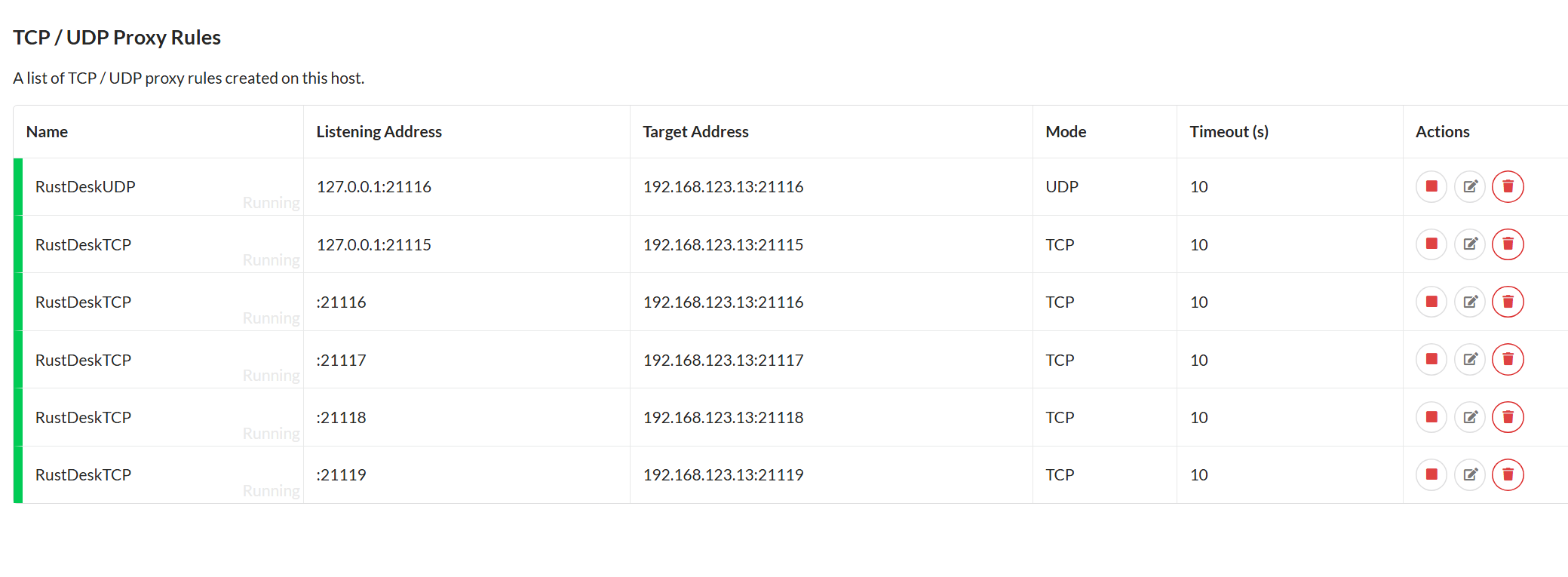

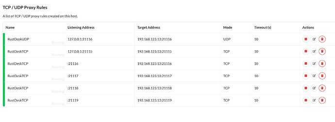

Hi nochmal, kannst Du Deine Regel für den Streaming Proxy für ipv4 zeigen?
Meine Funktionieren nicht. also egal ob ichs mit 127.0.0.1 oder ohne versuche.
Sobald ich den Verkehr von der Firewall direkt auf den Rustdesk leite, gehts sofort von extern.
Aber wenn ichs von der firewall auf den Zoraxy mache, komm ich nicht durch
Aktualisiere mal den Zoraxy auf die aktuellste Version. Da wurde das UDP Forwarding gefixt. Mit dem klappts bei mir nun auch durch die Vordertür.
