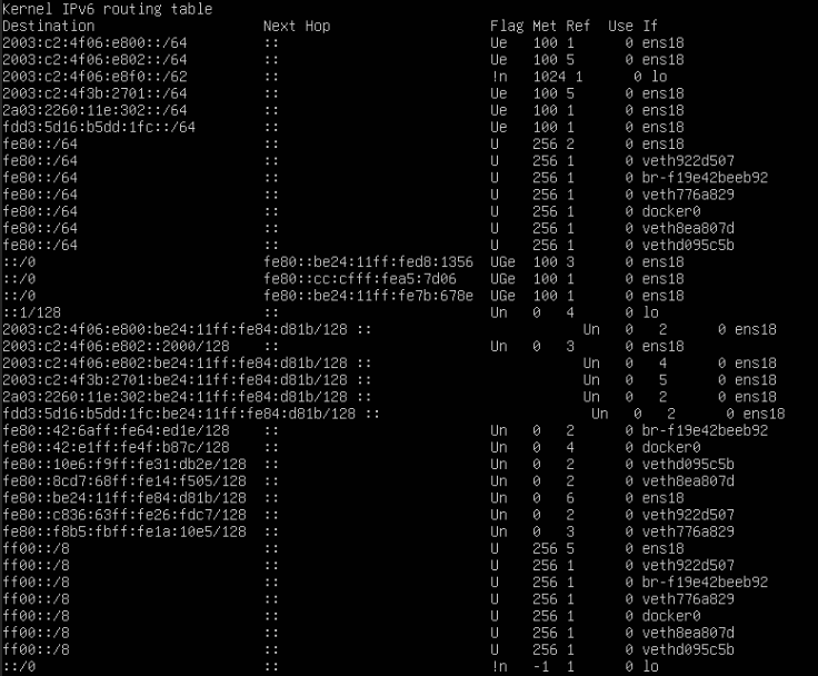

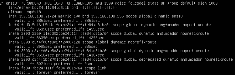

Welche IP-Adressen haben denn die Devices in OPT? Link-Local fe80::... irgndwasoder richtige die zum Präfix von OPT passen?

Nein, richtige passende Adressen:
Und auch Gateways:
Aber irgendwie eine Default-Route über 3 verschiedene GWs?!
Die Bridge kommt nicht mit dem VLAN durcheinander.

Ich werde den Verdacht nicht los, dass da irgendwo im Proxmox ein Fehler ist. Die VM hat Adressen aus beiden Interfaces LAN und OPT1. Haben sollte sie nur OPT1.
