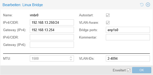

Ich habe unter Netzwerk eine Bridge mit folgenden Einstellungen angelegt:
Über die dort vergebene IP kann ich den Host im LAN-Netzwerk erreichen.

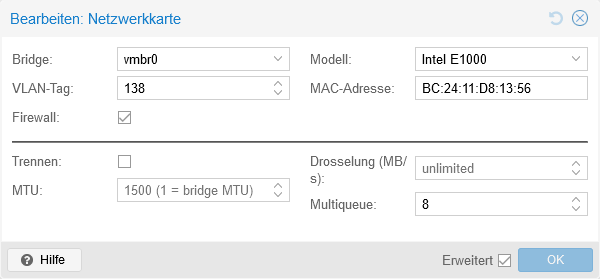

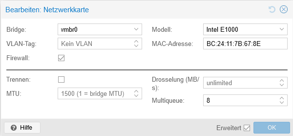

Dann habe ich in der OPNSense VM Netzwerkkarten angelegt:
Das ist LAN (untagged auf die Bridge)
Und für OPT1 (tagged mit VLAN ID 138 auf die Bridge):

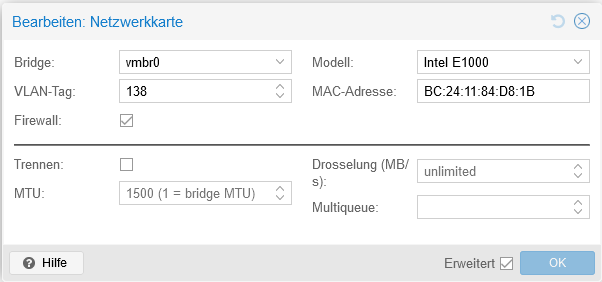

Die Linux VM hat folgende Einstellungen für die Netzwerkkarte:
Den Haken bei „Firewall“ hatte ich gerade mal testweise gesetzt, sorgt aber dafür, dass die VM gar keine IPs (weder V4 noch V6) erhält. Der nützt mir also schon mal nichts.

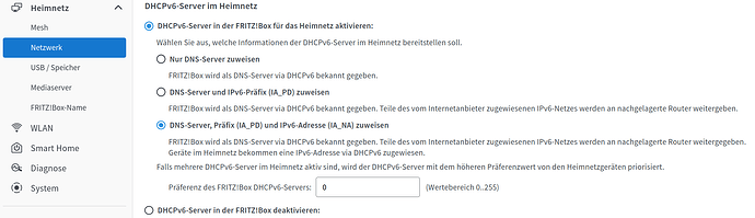

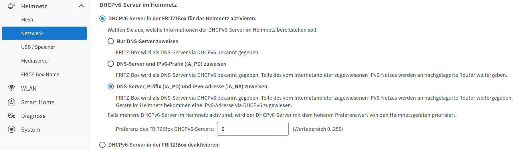

Auch auf die Gefahr hin, dir @neelix8200 auf den Keks zu gehen. Ich komme nicht davon los, dass du keine Router Advisements hast. Ohne die kann deine IPv6-Konfiguration in LAN und OPT eigentlich nicht richtig funktionieren. Mangels OPNsense kann ich leider nicht nachvollziehen welche Voraussetzungen erfüllt werden müssen, um die Option zur Konfiguration von Router Advisements sichtbar zu machen. Was ich aber sagen kann, ist, dass selbst eine relativ „dumme“ FritzBox diese Router Advisements hat, auch wenn die dort nicht so genannt werden.
In der Fritte ist das zusammengefasst mit der DHCPv6-Server im Heimnetz -Konfiguration, wobei das eigentlich nicht ganz richtig benannt ist. Aber das ist wohl dem durchschnittlichen IT-Wissensstand der durchschnittlichen Kundschaft von AVM geschuldet, dass man es so nennt. Denn DHCPv6-Server im Heimnetz und die folgenden drei Optionen konfigurieren auch SLAAC. Denn wenn man die ersten beiden Optionen wählt, dann weist der DHCPv6-Server keine vollständige IPv6-Adresse zu. Die gibt es per SLAAC.
Aber egal. Wen bei dir keine Router Advisements vorhanden sind, dann können den Clients im LAN oder OPT keine entsprechende Infos bekannt gegeben werden, wenn z.B sich nach der Zwangstrennung der IPv6-Präfix geändert hat. Jedenfalls habe ich keine Idee wie das sonst gehen sollte.

Das mit der FB stimmt so halb. Es ist wieder seltsam, dass es immer DHPv6 heißt… Weil entweder SLAAC-Addresse oder DHCPv6-Address (Unmanaged oder Managed (Assisted geht auch noch, aber ich glaube nicht bei der FB))
Bzgl. der Sichtbarkeit der Einstellungen: Es muss auf einem Interface außer dem WAN eine V6 konfiguriert sein.
Aber das mit den RAs kann eigentlich nicht sein, dann würde er ja nie Addressen kriegen?
So ist es. Die Fitten haben auf jeden Fall immer auch SLAAC aktiv, sonst könnten Android- und ChromeOS-Geräte keine IPv6-Adressen beziehen. Beide GoogleOS haben keinen DHCPv6-Client. können daher nur SLAAC.
Übersetzen in pfsense würd ich die drei Optionen der Fritten in Router Only, Unmanaged und Assisted. Nicht zu geben scheint es Managed und Stateless DHCP.
