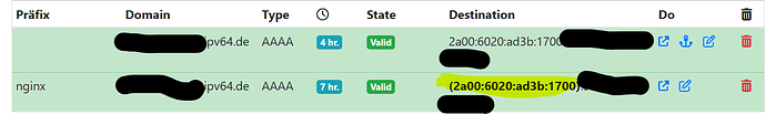

OK… Problem gefunden, hab nur keine Ahnung was die Ursache ist…
In der Übersicht bei IPv64 stand für meine Domain der richtige Präfix. Bei der Subdomain stand aber ein ganz anderer Präfix. Ich habe jetzt mal manuell den Präfix der Domain in die Subdomain kopiert und gespeichert, jetzt geht das auch.

Ich versteh nicht was wo bei dir steht, habe aber den Verdacht du hast das Prinzip noch immer nicht so richtig verstanden. Sende mal Bildschirmfotos deiner Konfiguration sowohl der Fritte wie auch bei IPv64. So kommen wir nicht weiter,
Der gelb markierte Teil hatte einen anderen (falschen) Wert. Jetzt stimmt er und ich komme auch über die Domain auf meinen Server.
Bei zwei weiteren, heute angelegten, Subdomains hat es von Anfang an gestimmt.
Ich werde das jetzt einfach mal beobachten. Vielleicht hab ich da gestern irgendwo draufgeklickt oder sonst was…
Wie gesagt: Aktuell macht es was es soll.
Danke nochmal für die Hilfe.
Nö, der gelb markierte Teil hat nun einen falschen Wert. Der IPv6-Präfix ist nämlich identisch mit dem des WAN und das ist falsch, jedenfalls wenn dein Nginx Reverse Proxy sich im LAN deiner Fritte befindet. Richtig konfiguriert hat das LAN der Fritte nämlich einen eigenen IPv6-Präfix, der sich von dem IPv6-Präfix des WAN unterscheidet.

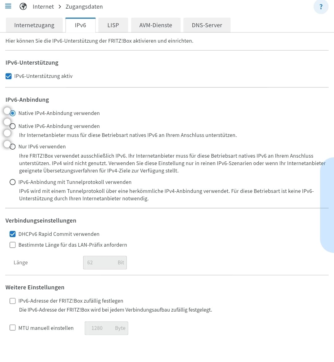

hmm… OK… Ich hab die Dokus gelesen und eigentlich auch befolgt. Ich schau mal, ob ich hier im Büro die Einstellungen der FritzBox abrufen kann, dann poste ich die gleich mal.
So sehen die IPv6-Präfixe in einer von mir administrierten Fritte aus:
Wie du siehst haben Heimnetz, Gastnetz und WAN unterschiedliche IPv6-Präfixe,
Geräte im LAN (Heimnetz) bekommen eine IPv6-Adresse deren erste /64 mit dem IPv6-Präfix des LAN’s (Heimnetz) übereinstimmen.
