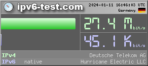

zum testen, probieren und etwas mit Routen spielen habe ich mir bei hurican electric ein IPv6/48 Netz geben lassen. Das funktioniert technisch auch alles sehr gut. Leider ist die Geschwindigkeit des Tunnel leider extrem langsam, egal welchen Tunnelstandort ich auswähle. Mein Provider (Telekom) routet dabei immer über den Knoten Frankfurt von hurican electric, daher habe ich diesen jetzt als Favorit ausgewählt. Das läuft auch noch am stabilsten.
Die Geschwindigkeit ist im unteren kb Bereich, mit viel Glück läuft mal ein Speedtest mit 24-50kbit/s durch. In RouterOS kann ich sehen, dass die Bitrate extrem schwankt, mal kommen gleich dutzende Pakete auf einmal rein (maximal 140kbit/s) und dann wieder oder im Bit/s Bereich. Ein Ping -t auf eine externe IPv6 Adresse läuft mit wenigen Aussetzern und einer Larenz von 30ms durch.

Hier mal 2 Speedtest. Bei einem habe ich mal IPv4 am PC deaktiviert um eventuelle Probleme beim IPv4/IPv6 Dualbetrieb ausschließen zu können.
Speedtest1
Speedtest2
Die Frage ist wo ist hier der Flaschenhals, ist es die Fritz box die vor dem Mikrotik hängt oder das Routing bei der Telekom zu he. Wenn es im Rechenzentrum besser läuft wäre das eventuell noch eine Alternative für mich. Dann würde ich über einen kleinen VPS das Netz hier lokal verteilen.

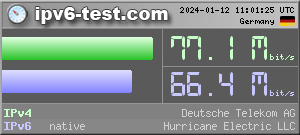

Ich habe den Tunnel jetzt mal über ein IPV4 VPN zu windscribe (über Wireguard) geroutet und die öffentliche Exitnode IP des VPN Anbieters als Zugangspunkt festgelegt. Nun habe ich einen Durchsatz von 66,4Mbit/s, kleiner Unterschied zu 45kbit/s.
Leider kann ich das dauerhaft nicht so betreiben, windscribe hat viele Exitnodes und die IP Adresse des Exitnode wechselt ständig. Bin gespannt ob es an der Fritzbox oder am Peering der Telekom zu he liegt.
