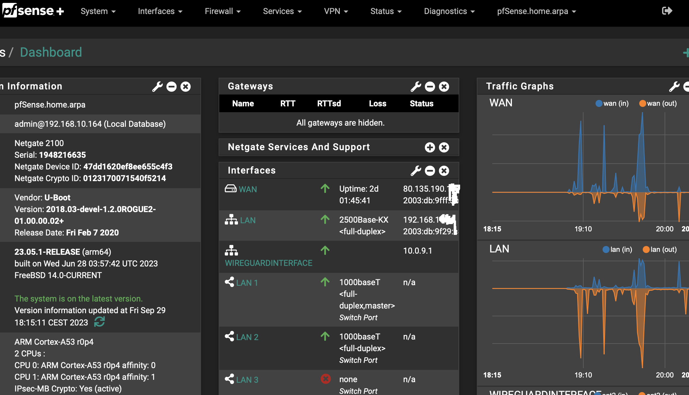

Leider bekomme ich von der Telekom keine IP64. Oder doch?
Die pfSense meldet, dass sie eine IPV6 Adresse hat. (erstes Bild).
Diese Site hingegen, ebenso wieistmeineip.de usw melden, dass ich kein IPV6 hätte. (Bild 4).

„man sieht den hinteren Teil nicht.“ Sorry, hole ich nach.
Unter WAN DHCP6 findet sich unter WAN: 2003:db:9fff:3b28:92ec:77ff:fe20:9da
und unter LAN 2003:db:9f29:c800:92ec:77ff:fe20:9db
mit Subnet Mask 64.
aber habe ich im Interface als DHCPv6 Prefix Delegation size 56 eingetragen.
