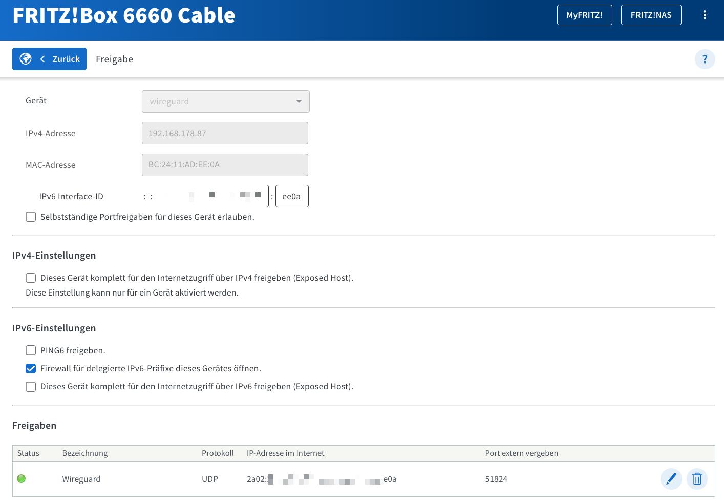

Wenn ich dein Vorgehen richtig interpretiere soll der Cron Job auf dem Truenas Server den IPv6-Präfix aktualisieren. Der Browser wird aber wohl eher nicht auf dem Truenas Server verwendet werden, sondern auf irgendeinem anderen PC im Netz, mit wahrscheinlich anderem Betriebssystem.
Sollte dem so sein liegen da schon wieder mehrere Denkfehler vor. Der Truenas Server braucht kein IPv6-Präfix aktualisieren. Wenn dann gleich die komplette IPv6-Adresse. Aber - jetzt droht gleich der nächste Denkfehler. Hat der Truenas Server überhaupt eine richtige IPv6-Adresse oder nur eine fe80?
Das ideale Gerät um den IPv6-Präfix zu aktualisieren ist deine FritzBox. Wie das geht steht in den Hilfeseiten bei ipv64.net
Noch ein Denkfehler. Du brauchst nichts von alledem. Jedenfalls dann nicht, wenn dein Truenas Server eine richtige IPv6-Adresse hat. Nextcloud funktioniert sehr gut auch ausschließlich mit IPv6. Meine Nextcloud ist direkt aus dem Internet NUR per IPv6 zu erreichen. Die Installation, die Erzeugung und Aktualisierung von Let’s Encrypt-Zertifikaten braucht alles kein IPv4 und daher auch weder Wireguard oder CDN-Reverse Proxy. Allerdings soĺlten Nextcloud und Jellyfin nicht beide Port 80 und 443 beanspruchen, denn du willst ja beide auf einem Truenas Server laufen lassen. Brauchen beide zwingend Port 80 und 443 brauchst du dafür eine Lösung.
