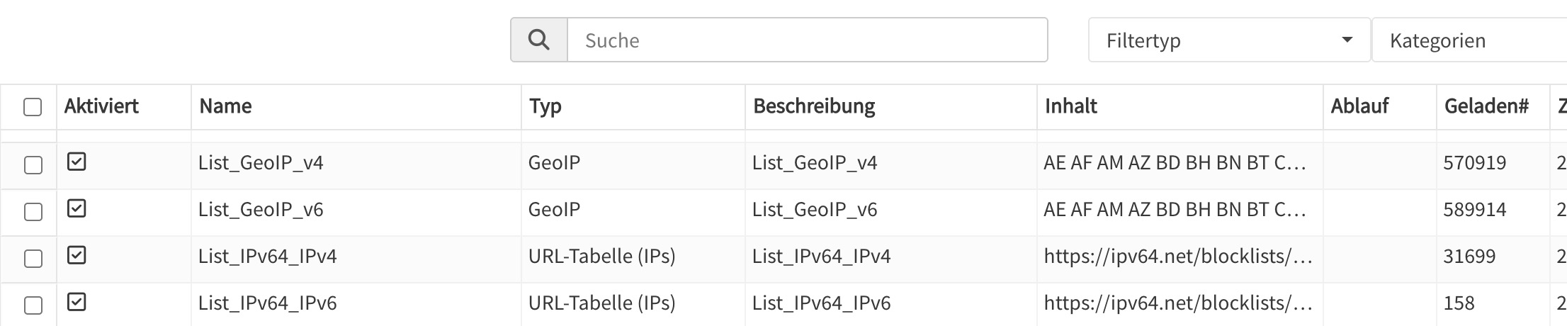

Meine Firewall lädt die selber runter im vorgegebenen Zeitintervall
für die Continent Countries Blocklists ist monatlich ja ok, aber definitiv nicht für die sechs v64-Blocker-Blocklists.
Ich nutze pfSense. Ohne ein Zusatzpacket pfBlockerNG ist ein laden von Tabellen im json/csv Format nicht möglich, nur Dateien mit 1 IP / Zeile. Zusätzlich sollte man IPv4 und IPv6 Adressen in zwei getrenten Dateien haben.
Welche davon sind den im json/csv Format.
Alle die ich testweise mal geöffnet habe, sind reine ASCII-Listen mit einem Eintrage pro Zeile.
Die hab ich in der OPNSense als Aliase angelegt, mit täglichen Update-Intervall und die zieht die sich regelmässig neu, getrennt nach IPv4 und IPv6 und damit kann ich dann wunderbar in den Firewall-Regel arbeiten.
Und wie geschrieben, ich nutze eigentlich die Listen der Original-Quellen, da brauch ich keinen zusätzlichen Durchlauferhitzer um die bereitzustellen, aber auch von ipv64 geht das.
