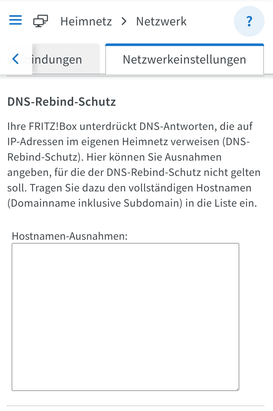

Nachtrag: da du offenkundig in einem Netz hinter einer Fritte bist. informiere dich dringend auch mal über den DNS-Rebind-Schutz der Fritte. Der verhindert nämlich generell jeden Versuch, auf ein Gerät im Heimnetz über dessem Host- bzw. Domainnamen oder CNAME zuzugreifen. Will man das dennoch tun, sind zuvor Ausnahmen für den DNS-Rebind-Schutz einrichten.

Danke für den Hinweis mit dem DNS-Rebind-Schutz. Ich meine, ich habe mir das am Anfang mal angeschaut und er ist im aktuellen FritzOS standardmäßig immer aktiv. Ein Zugriff über IPV64.net-Adresse (also IPv6) ist ausreichend für mich. Für alles andere kann ich mein VPN zur FritzBox nutzen. Andere Leute sollen da nicht dran rum fummeln (daher keine Ausnahmen). Ich schaue es mir aber nochmal an. Sicher ist sicher.

Nachtrag zum FritzBox Rebind Schutz: Ja, er ist jetzt immer aktiv und man kann ihn auch nicht komplett abstellen, nur Ausnahmen definieren.

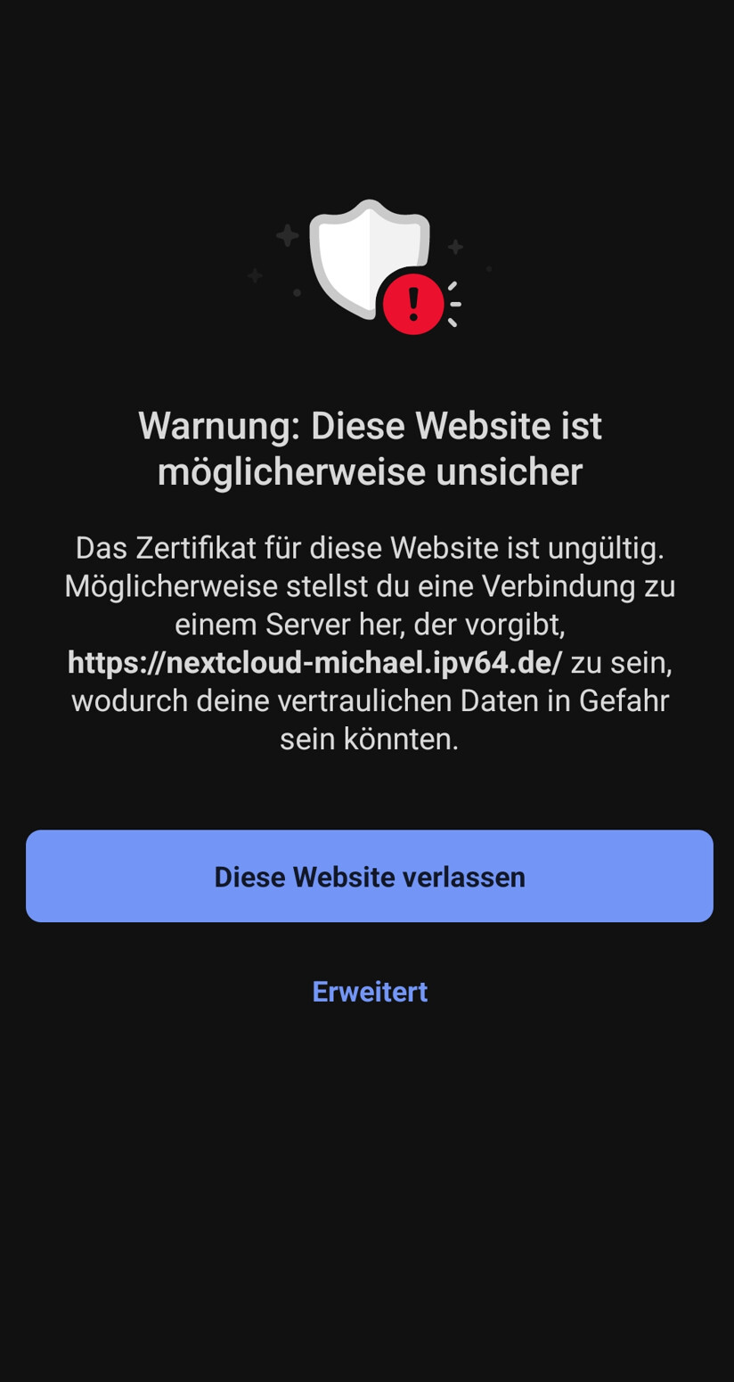

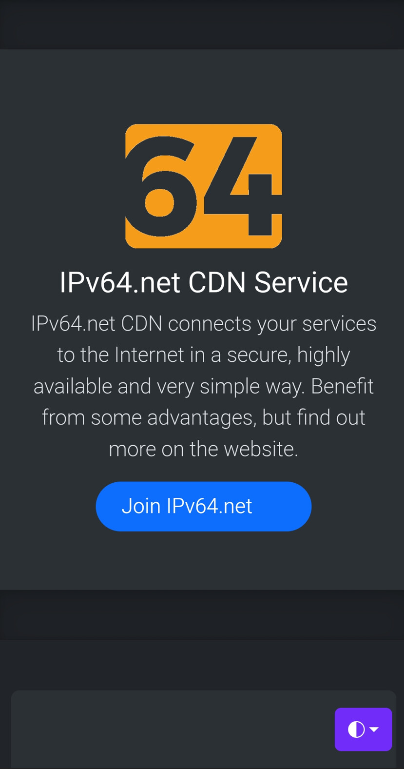

Ganz fehlerfrei scheint das CDN Port-Forwarding (für nur IPv4) aber noch nicht zu sein. Es kommt immer wieder vor, dass ich unter meiner normalen Domain-Adresse (ohne Portangabe, für IPv6) folgende Seite angezeigt bekomme:
Bestätige ich das Risiko drängt sich dann eine CDN-Info-Seite in den Vordergrund:
Einzige Abhilfe ist, das Gerät vom W-LAN zu trennen und neu zu verbinden. Danach geht es wieder.
