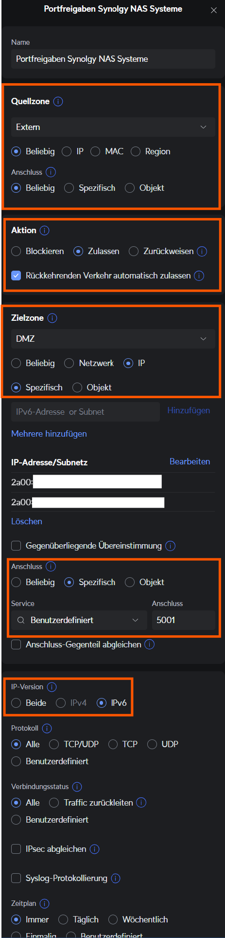

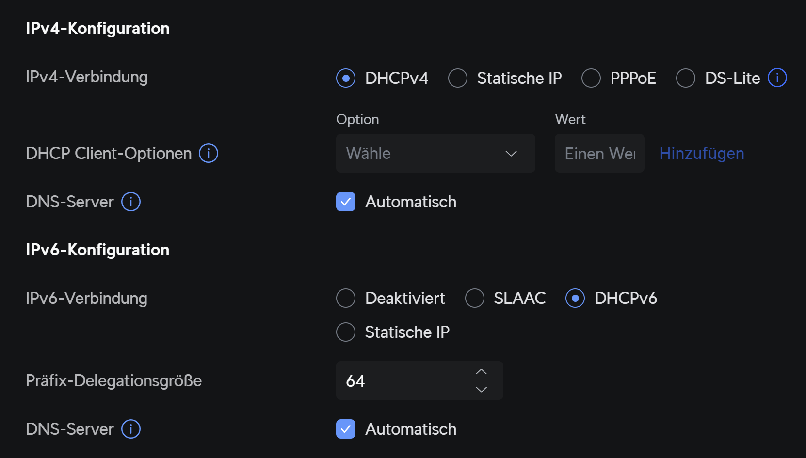

Moin @Thorsten ,
Anbei zwei Bilder von meinen Einstellungen.
Schritt 1 sollte sein, dass du die Interneteinstellungen auf der UDM entsprechend auch für IPv6 anpasst.
Schritt 2: Danach muss die IPv6 Einstellung noch für das entsprechende Netzwerk (bei mir ist dies ein Extra Netzwerk) aktiviert werden. Dort einfach die Präfix Delegation von der WAN Seite übernehmen.
Schritt 3: Es muss natürlich auch auf der Synology IPv6 aktiviert werden. Dort IPv6 aktivieren, warten biss sich die Synology eine IPv6 Adresse geholt hat und dann diese auf statisch stellen. Diese notieren bzw. notieren.
Schritt 4: Du erstellst eine Firewall-Regel und überträgst die Einstellungen von meinem Bild auf deine Einstellungen (Quell-Zone, Ziel-Zone, Port, IPv6 Adresse(n) )
Solltest du das alles gemacht haben, kannst du außerhalb deines Netzwerkes aus einem IPv6 Netz (bspw. Mobilfunknetz) auf deine Synology zugreifen mittels
https://[IPv6-Adresse]:port
Wenn die Synology erreichbar ist, dann kannst du die IPv6 Adresse der Synology zum Beispiel in den CDN-Service von IPv64.net von @Dennis_Admin eintragen. Und dann kannst du wieder auf die Synology aus einem IPv4 Netz (quasi wie vorher) darauf zugreifen :slightly_smiling_face:
Gib mir gern eine Rückmeldung ob das geklappt hat!
Beste Grüße
Tristan

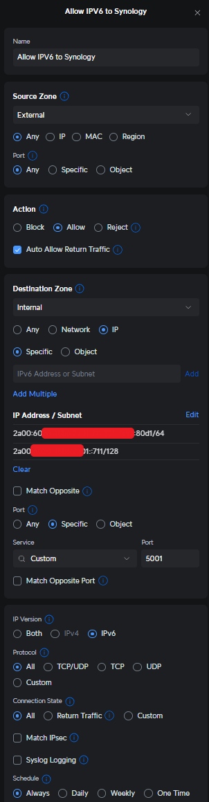

Also die Firewall-Regel für den Zugriff auf meine Syno sieht wie folgt aus:

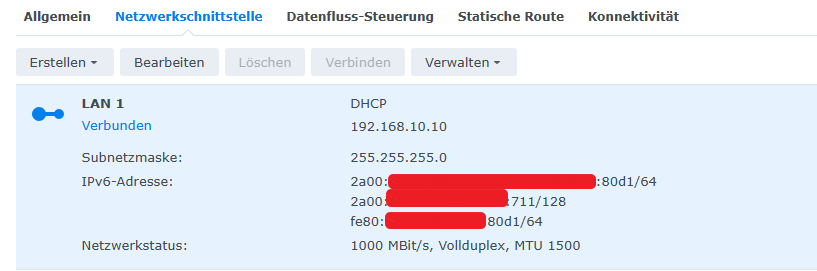

meine Netzwerkeinstellungen in der Syno wie folgt:
Moin Thorsten,
Du benötigst nur die obere Adresse in der Regel.
Allerdings lass das /64 weg.
Also nur die Adresse: 2a00: … : 80d1 in die Regel eintragen
Schau mal, ob es dann funktioniert! :slightly_smiling_face:

TADAAA, habs nun mit dem Handy getestet, da geht alles…Zugriff direkt über IPV6 + Port und auch Zugriff via Dyndns (getestet mit deaktivertem WLAN). Warum das mit meinem PC nicht geht (ist im gleichen Netzwerk), weiß ich nicht - geht zumindest nicht mit der IPV6, mit IPV4 sehrwohl.
Hab hinten die /64 und /128 entfernt und auch diese kurze IPV6 gelöscht :slight_smile:
