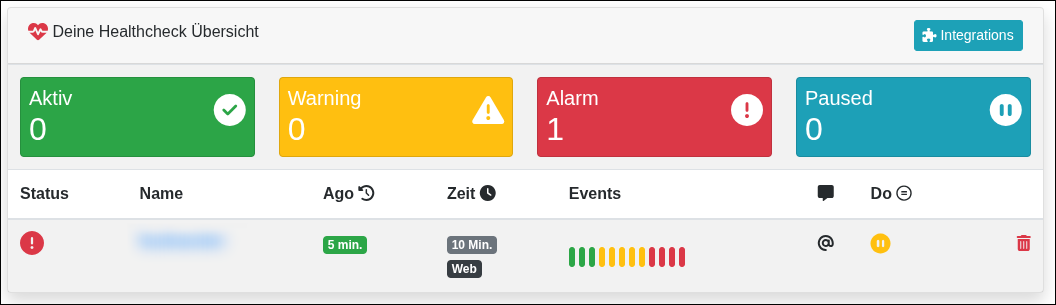

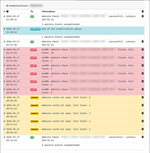

Seit einigen Tagen (ca. 1 Woche oder so) läuft der DynDNS dienst sehr unstabil. Sprich, täglich habe ich einen Ausfall von ca. 30 - 40 Minuten. Auch bekomme ich eine Healthcheck Mitteilung.
Ist das bekannt oder nur bei mir so? Eigentlich habe ich an meinem Setup nix verändert und bin etwas verunsichert.
Aktuell ist mein Service nicht verfügbar.

Ich habe schon seit Monaten das Problem, dass die Aktualisierung zu lange dauert.
Ca. 20 Minuten lang schlägt der Healthcheck fehl. Das kann auch ca. 60 Minuten dauern, wenn so wie heute die Fritzbox zwei Mal eine Trennung durchführt, um das Zeitfenster zu halten.
Das sollte so nicht sein und war auch nicht immer so.
Zudem sind bei mir in den Healthcheck-Meldungen bei “Erwarteter Ping bis:” Zeitpunkte angegeben, die viel zu weit in der Vergangenheit liegen, ich kann mir darauf keinen Reim machen.
