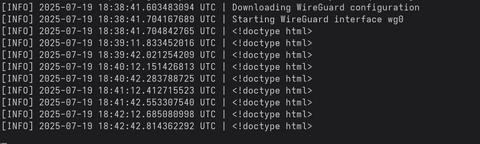

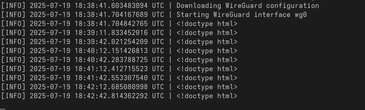

So sieht das Query aus:
curl -fsL "https://ipv64.net/?wgstats=${WG_TOKEN}"
Achtung: Der Merge Request sollte 2 Commits beinhalten. Im Zweiten habe ich das sleep nochmal auf 300s gesetzt. Zum Testen hatte ich mit 30s getestet..
