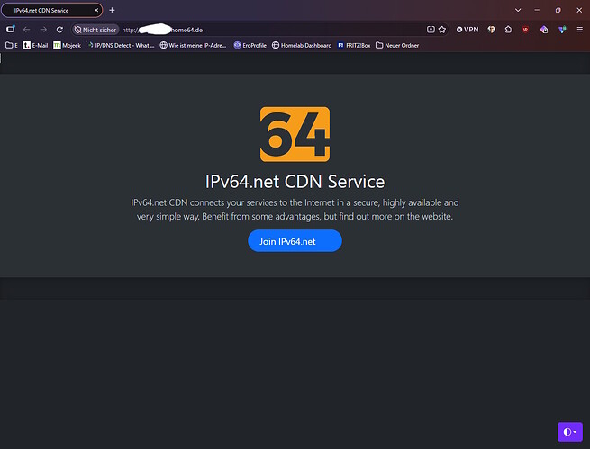

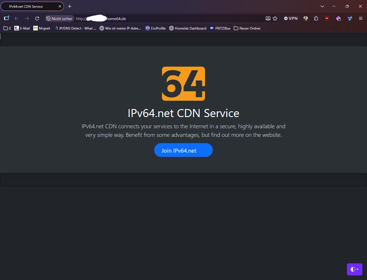

Wenn ich die DynDNS, über ein anderes Netzwerk aufrufe bekomme ich folgende Seite angezeigt
Wie du weiterkommst habe ich dir geschrieben. Um CDN nutzen zu können muss der Server und nicht die Fritteuse über dessen GUA erreichbar sein. Erst wenn das der Fall ist kann CDN genutzt werden.
