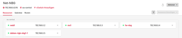

Clients des privaten Netzes:

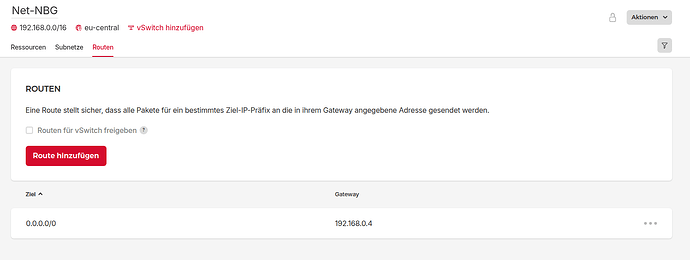

Route im privaten Netz:

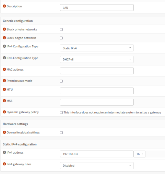

Konfig der OPNsense (LAN-Interface):
Habe gesehen, dass ich keine Route in OPNsense gesetzt habe, sondern die IP statisch als /16 konfiguriert habe.
Das mit dem /16 im Interface wird es vermutlich sein, da in der Hetzner-Cloud nur die Kommunikation mit der GW-IP (192.168.0.1) erlaubt ist… Du musst das da statisch konfigurieren auf /32 und dann in den Routen / Gateways ein GW mit der 192.168.0.1 anlegen auf dem LAN-Interface (mit dem Haken „Far Gateway“ oder so ähnlich) und darüber dann die Route setzen auf das /16
vielen Dank für die Hilfe. Nun funktioniert es. Habe es jetzt so umgesetzt, wie Sie in Ihrer Antwort geschrieben haben.
