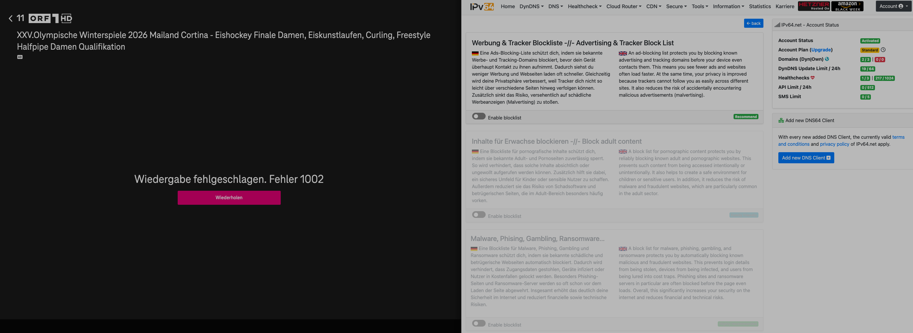

Die Blocklisten auf ipv64 sind deaktiviert und es geht nicht.
Du solltest nach dem deaktiveren mal 1-2 Minuten warten. Du kannst auch probieren den Clienten mal ganz zu deaktiveren.
das macht kein Sinn, wenn die Blocklisten und sogar der client deaktiviert ist.. wieso sollte es dann nicht gehen? dann darf kein Block stattfinden..?!
ich hab das auch, aber in -DE-, kann also kein ORF empfangen.. aber ich habe es mit DNS64 getestet,.. Apple TV, FireStick und überall kommt bild..
aber nochmal, wenn DNS64 deaktiviert ist → müsste bild kommen, aber ich bin nicht vor Ort.. kann nur sagen, dass es bei mir klappt ()-DE-
