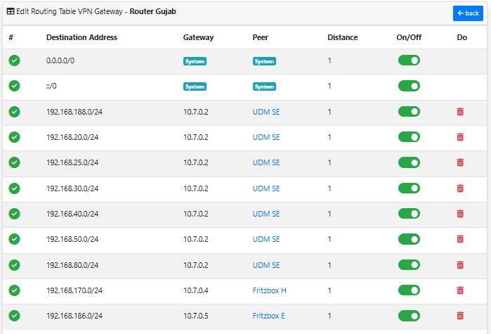

Folgende Konfiguration habe ich im CloudRouter vorgenommen.

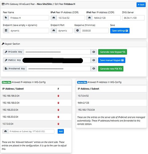

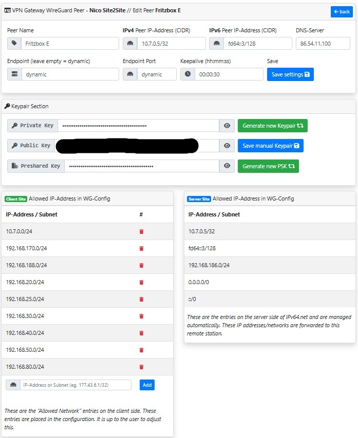

Fritzbox E

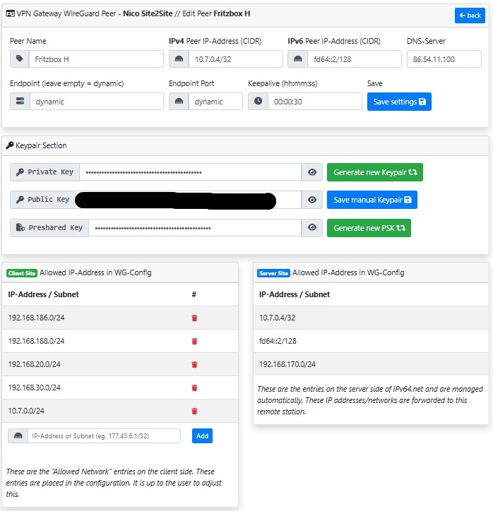

Fritzbox H

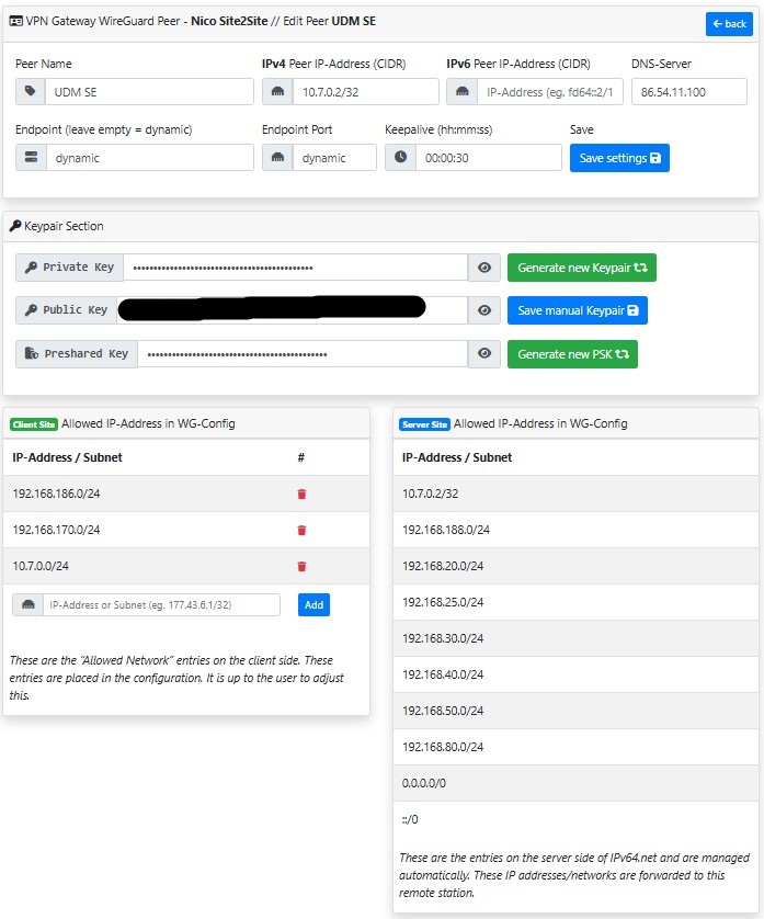

UDM SE

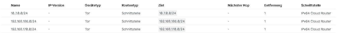

und Routing Tabelle
Jedoch erhalte ich ausschließlich Ping zum CloudRouter, aber nicht in die dahinter liegenden Netze.
Was mache ich falsch? Es soll nur Traffic, der ein anderes Netz betrifft, z.B. UDM SE 192.168.30.0/24 von Fritzbox E 192.168.186.0/24 über den Tunnel laufen und sonstige Verbindungen, meinetwegen YT Videos sollen direkt erfolgen.

Moin, da werden irgendwo die AllowedIPs (über die zumindest die Fritzbox die Routen baut) falsch gesetzt sein und auch auf der UDM höchstwahrscheinlich noch. Hab jetzt noch nicht alles genau analysiert, aber das sieht etwas eigenartig aus teilweise.
Ist das Absicht, dass dort auf der FB H einige Netze fehlen?
Eine Zeichnung, welche Netze wo sind, wäre tatsächlich einfacher, um es zu verstehen…
Ja das ist so gewollt… von da aus soll man nicht überall anders hinkommen
Das kann aber Rückrouting-Probleme geben, wenn du genau aus einem Netz, was da nicht drin steht, in das Netz dieser FB willst.
Das ist auch nicht gewollt, von einem dort fehlenden Netz auf das Netz der Fritzbox H zuzugreifen
Ok, dann musst du mal genauer beschreiben und ein Plan zeichnen, was wohin gehen soll und was nicht. So auf Textbasis ist das immer sehr zeitaufwändig
Die Allowed-IPs jeder Seite auch da mit rein…

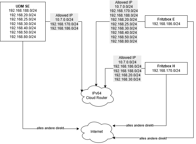

Guten Morgen,
hier das Schema, wie ich es mir vorstelle.
Ich habe es aber mittlerweile hinbekommen. Das war eine Eingebung über Nacht.
Ich musste die statischen Routen aus dem Video ergänzen um die 2 Fritzbox Netzwerke.

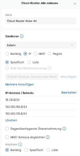

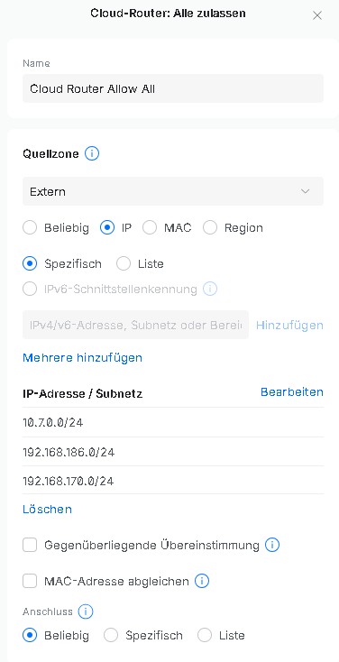

Sowie die Firewall Regeln auch um die 2 Fritzbox Netzwerke erweitern.
Außerdem musste ich in den beiden Fritzbox Netzen noch den “NetBIOS über diese Verbindung zulassen” Haken beim Import der Verbindung anhaken, damit ich über SMB im Explorer auf die Verbundenen Netzlaufwerke in den anderen Netzen zugreifen konnte.
Jetzt funktioniert der Datenaustausch und ich komme überall hin.
Wenn ich das jetzt richtig verstehe mit den fehlenden Allowed IPs 0.0.0.0/24, wird nur der Transfer für die anderen Netze über den Tunnel geschickt und alles andere frei ins Internet. Ist das richtig?
Ja, das so ist richtig
