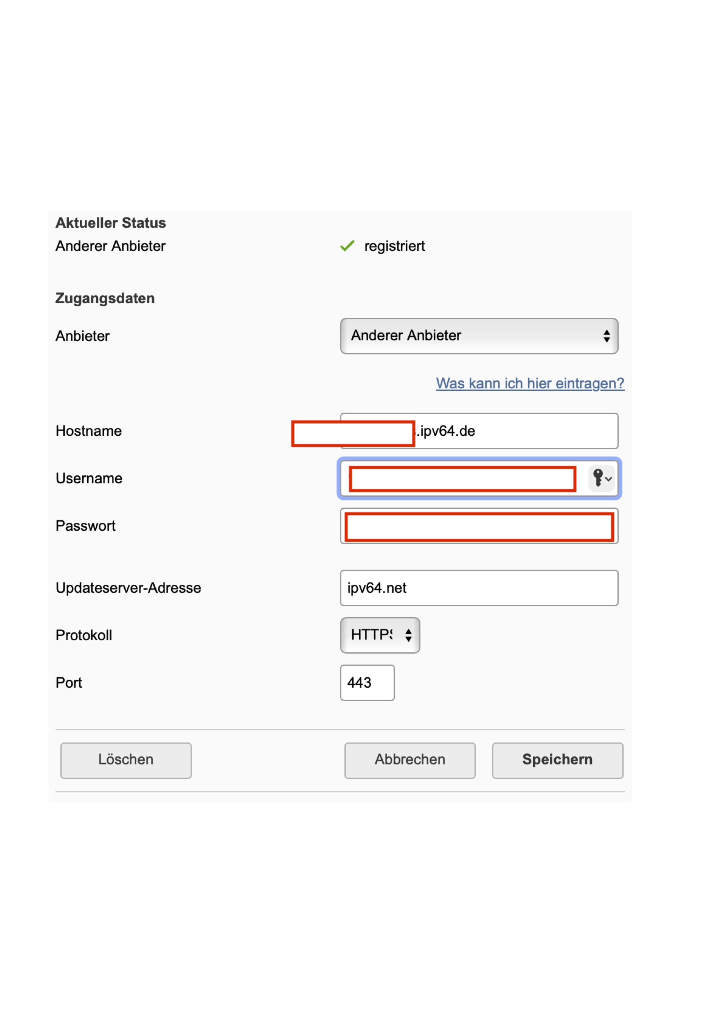

Im Netzwerkmenü des Speedport Smart4 habe ich die Einträge für den. DNS gemacht und dort wurde mir nach einigen Sekunden ein “registriert” angezeigt.
Wenn ich meine Domain xxxxxx.ipv64.de über meine Account bei iPv64 anzeigen lasse, bekomme ich die IP Adresse angezeigt welche ich auch an meinem Router Menü sehe.

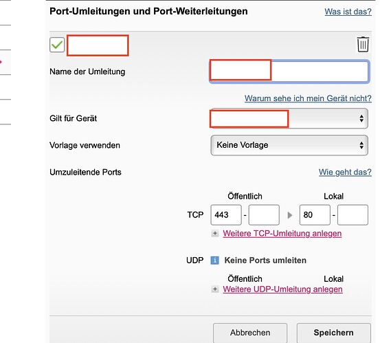

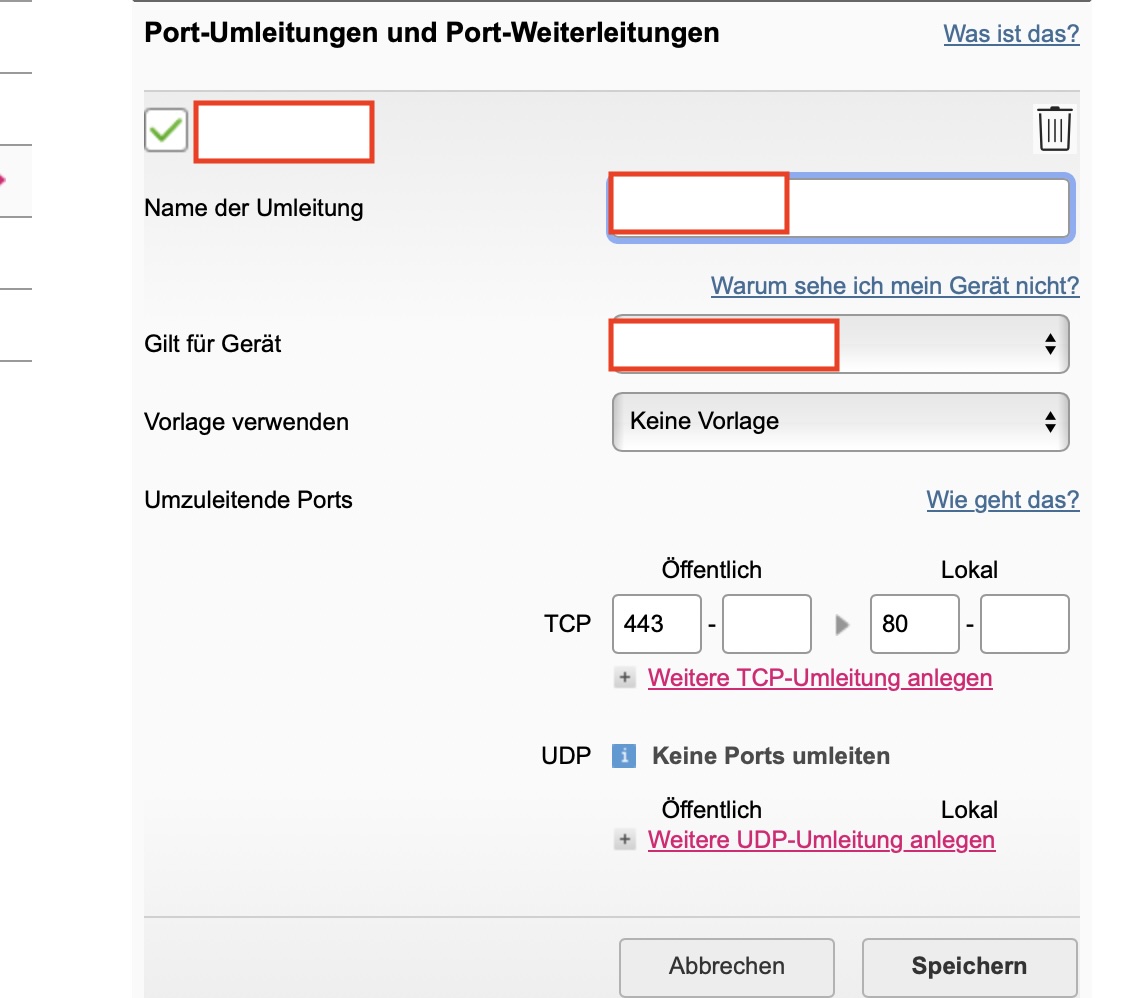

Ich habe auf der Konfigurationsseite meines Routers eine Portfreigabe eingerichtet. Den Port welchen besagtes Gerät nutzt habe ich mir anzeigen lassen. Umgeleitet habe ich vom Port 443 (diesen habe ich auf der Konfig. Seite des dyn. DNS am Router eingetragen) zu dem gemeldeten Port meines Gerätes.
Mein Browser sagt mir immer noch dass das öffnen der Seite fehlschlägt.
Versucht habe ich folgende Aufrufe:
https://meineDomain.ipv64.de
https://meineDomain.ipv64.de:80
Hier noch ein Screenshot der Portumleitung

Warum denn von extern 443 auf lokal 80?
Was haste dir denn dabei gedacht?
443 ist der Port welcher mir auf der ipv64.net Seite in der Anleitung für das einrichten des Speedport angezeigt wird. 80 ist der Port meines Gerätes im heimischen Netzwerk.
Achso, weil irgendwas in irgendeiner Beispiel-Config gezeigt wird, machst du das total unreflektiert einfach nach? Ein klein wenig mitdenken solltest du schon! :laughing:
Dann helfe mir doch bitte mal auf die Sprünge.
Ja, aber die Frage ist ob ich das guten Geweissen machen will. Du willst doch offenbar per http von extern auf einen Web-Server im LAN, denn TCP 80 ist für http. Das halte ich generell für gar keine gute Idee. Wenn man so etwas macht, also externer Zugriff auf Webserver im LAN, dann verschlüsselt per https und Port 443. Nur dazu muss der Webserver entsprechend konfiguriert sein. Und ob der das bei dir ist, daran hege ich gerade massive Zweifel.
Nachtrag: Um was für einen Webserver handelt es sich denn? Was genau willst du über TCP 80 (wirklich keine gute Idee) aus dem Internet erreichbar machen? Das solltest du nicht tun und entweder https nutzen oder (wenn das nicht geht) Wireguard oder ein anderes VPN, welches dein Router unterstützt.
http nutzt normalerweise Port 80, https Port 443. Natürlich kannst du dies durch eine Port-Angabe in der URL überschreiben, aber letztendlich muss Protokoll und Port zusammen passen. Du kannst also keinen https-Server mit http ansprechen und umgekehrt.

Danach gab es den Tip dass ich auf meinem Speedport Smart4 Router eine Portweiterleitung/Portumleitung einrichten muss, was ich gemacht habe. Öffentlich 443 auf lokal 443. Damit konnte ich mit der Adresse https:…… wiederum nicht zugreifen, das öffnen der Seite ist fehlgeschlagen.
Deswegen habe ich mir die Ports der Poolheizung über LanScan anzeigen lassen. Die Heizungssteuerung benutzt die Ports 80 und 81. Das war der zweite Versuch über https://meinedomain.ipv64.de:80.

Wenn deine Heizungssteuerung nur http über Post 80 “spricht”, musst du halt Port 80 auf Port 80 weiterleiten und http://meinedomain.ipv64.net aufrufen.
Da aber niemand mehr unverschlüsselt kommuniziert, müsstest du einen Reverse-Proxy dazwischenschalten, der für die Umsetzung https://…:443 auf http://…:80 sorgt und sich um das ganze Verschlüsselungs-/Zertifikats-Gedöns kümmert.
Bei DSM/Synology gibt’s sowas eingebaut, für alle anderen gibt’s m.W. z.B. den “NGINX Proxy-Manager” als Docker-Image.
Oder ganz einfach ein VPN benutzen. Wie Wireguard. Ob der Speedport Wireguard, OpenVPN oder wenigsten IPSec kann ist mir aber nicht bekannt. Die verschlüsselung würde dann übers VPN erledigt werden, ganz ohne zusätzliche Hard-/Software, die @macianer59 wohl erst recht überfordern würde, wenn @macianer59 schon nicht bewusst / bekannt ist, dass TCP 80 http ist …
