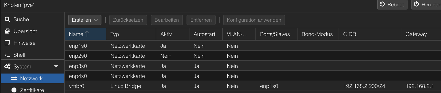

hier das Bild der Netzwerke unter meinen PVE knoten.
muss ich dort evtl. was einstellen?
Ich möchte gerne enp3s0 als WAN port und enp4s0 als LAN Port zur UDM pro einstellen.

Eigentlich sind ja unter dem Netzwerken die 4 ethernet Schnittstellen zu sehen, bekomme die nur nicht der opnsense VM nicht zugeordnet. Oder habe ich was beim erstellen der VM falsch gemacht?

Danke euch für den Tips, habe nun jeden Anschluss als Bridge hinzugefügt und konnte ihn dann der VM als Netzwerk hinzufügen.
