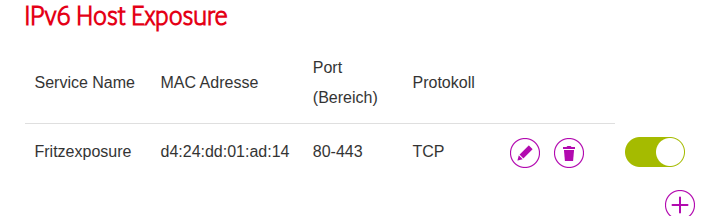

genau! Da die VF Box fast null konfigurierbar ist und ich so nette Sachen wie Portweiterleitung haben will, habe ich mir eine FB 4040 dahinter gehängt und sie in der VF-Box bei ipv6 Host-Exposure eingetragen.

Dann sag uns mal welche IPv6-Adresse deine Fritte von der Vodafone-Box bekommt und ob die Geräte im LAN einen anderen IPv6-Prefix haben als das WAN-Interface der Fritte und LAN der Vodafone-Box.
Ich denke nicht.
offensichtlich garkeine
