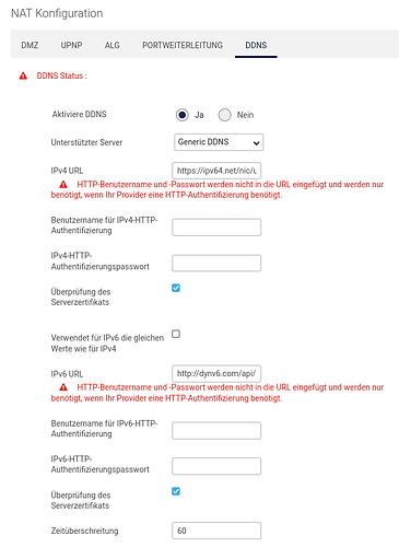

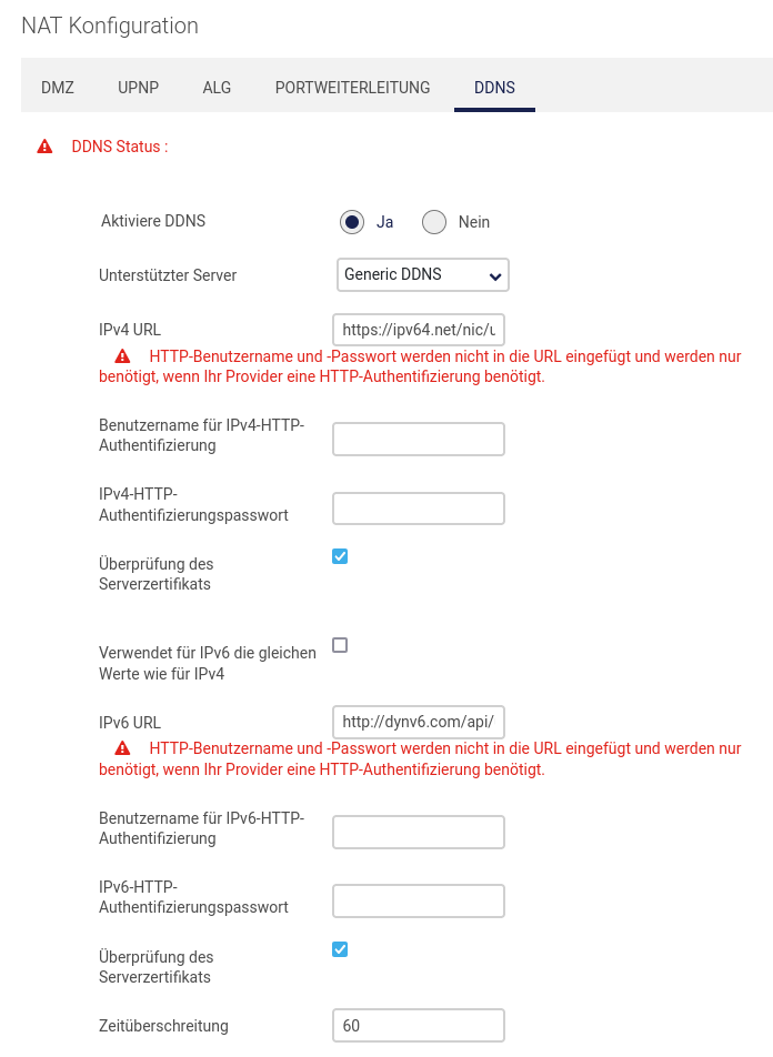

ich möchte IPv64 mit meinem O2 HomeSpot 5G Router nutzen.
Dazu habe ich das hier eingetragen:
Als URL habe ich den String aus der Anleitung für die Pi genommen,
Es scheint auch auch zu funktionieren.
ABER:
Als A Eintrag sehe ich 46.114.167.25.
In meinem Router steht aber die IP 10.240.15.25.
Aber das ist doch eine private IP-Adresse. ?!?
Wenn ich den Namen remote.wan64.de erreichen möchte, bekomme ich timeouts.
Dasselbe mit der IP 46.114.167.25.
Der 02 HomeSpott 5G Router ist leider nicht ganz so toll. Auch war kein Handbuch dabei. Das Handbuch auf der O2 Support Seite kennt den Menüeintrag DDNS überhaupt nicht. :slight_smile:
Leider habe ich bislang keine kompatible Fritz!Box mit Telefonie gefunden.
Und warum G5? Weil es immer noch, sogar in Großstädten wie Dortmund, Straßen ohne Glasfaser und DSL Verbindungen mit maximal 6Mbit gibt.
Deutschland ist ein Hochtechnologiestandort.
Markus
