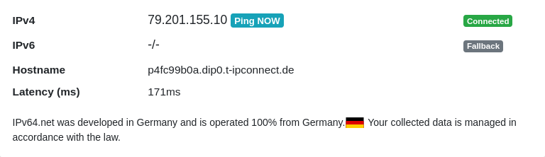

Nun erhalte ich bei “alter” IP ständig die bekannte Fehlermeldung: {„info“:„badauth“,„status“:„401 Unauthorized“}
Der Token und die domain-Angabe sind korrekt. Auch ein direkter curl-Befehl liefert das gleiche Ergebnis. Aktualisiere ich die IP auf der ipv64-Seite, dann zeigt OpenWRT auch die korrekte IP an. Aber das ist ja nicht Sinn des Ganzen…

ich verwende “nur” ipv4 und nein, es wird keine interne IP verwendet, sondern die Abfrage erfolgt via URL.
Ipv6 funktioniert hier tatsächlich nicht, weil der DSL-Anbieter dieses hier nicht zur Verfügung stellt.

Nachtrag: die FB bzw. der Anschluss hat schon eine IPv6-Adresse, wird halt von extern nicht erkannt/angezeigt.
