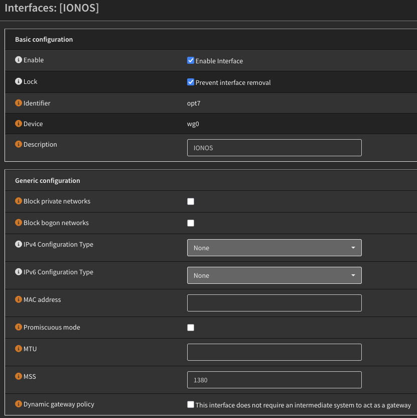

Korrekt. Aber XV1100 hat
  1. Glasfaser (mit CGNAT). Viele ISP (z.B. Telekom, o2) nutzen auch bei Glasfaser PPPoE und
  2. das Bildschirmfoto von XV1100 Interfaces [IONOS] zeugt ein leeres Feld für die MTU. Und das bedeutet meiner Kenntnis nach default 1500. Da ich aber keine OPNsense habe, mag das nicht (mehr) richtig sein.
Man kann die MTU bei der OPNsense auch in der WG-Instance selbst setzen…
Ihr könnt Euch ja nicht vorstellen wieviele MTU/MSS Einstellungen ich schon probiert habe. Das nützt alles nix. Als wichtig hat sich eine Reduzierung der MSS auf 1380 herausgestellt und die habe ich auch eingetragen. (s. Screeshot oben)

Die pfsense hat (anders als die OPNsense) kurze Hinweistexte zu den Optionen in den Konfigurationsfeldern. Unter Interfaces / WGTun0 (tun_wg0) finden sich bei mir folgende Hinweise:
  • MTU: If this field is blank, the adapter’s default MTU will be used. This is typically 1500 bytes but can vary in some circumstances.
  • MSS: If a value is entered in this field, then MSS clamping for TCP connections to the value entered above minus 40 for IPv4 (TCP/IPv4 header size) and minus 60 for IPv6 (TCP/IPv6 header size) will be in effect.

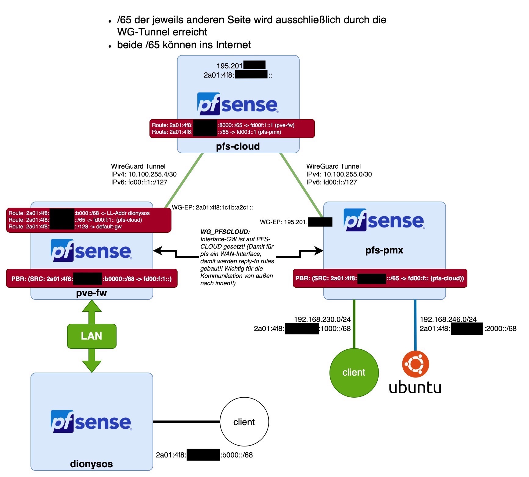

Hier ist jemand, der das mal liest :nerd_face::index_pointing_up:. Ich tüftel schon seit Tagen an dem neu gewonnenen Problem CGNAT.
1&1 Glasfaser hinter CGNAT, OPNsense (aktuell) zu Hause, VPS (Strato) mit Debian 13 und Wireguard am Start.
Magst du noch mal etwas genauer ausführen, wie deine Einstellungen der OPNsense bzgl. Wireguard, Interface und Gateway ist? Da wäre ich sehr dankbar. Wireguard Tunnel steht und ping von A-nach-B und von B-nach-A geht.
