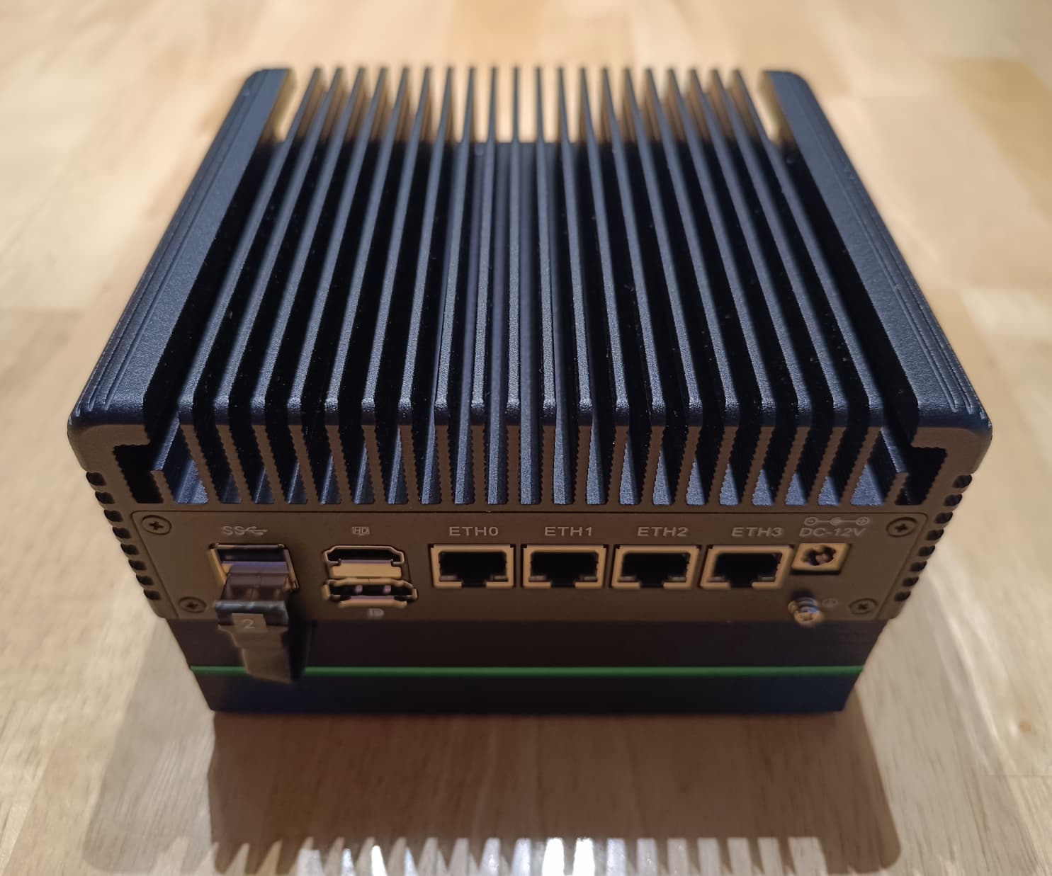

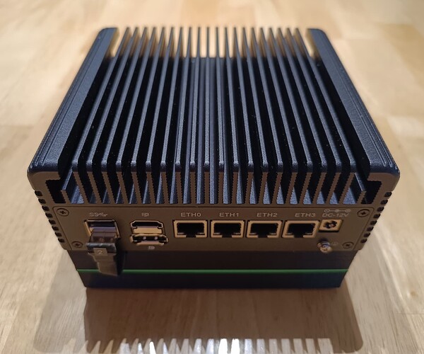

Dennis hatte in einem seiner Videos ja mal einen sparsamen Barebone Mini-PC mit 2x 10 GbE SFP Ports vorgestellt. Vielleicht wäre der ja was.
Er ist zumindest schon mal optisch der jüngere Bruder meines gepimpten Mini-PCs:
Vielleicht wäre ein pfSense Router ein Winterprojekt… schauen wir mal. Vielleicht kann ich es erst einmal irgendwie testen ohne gleich alles umstellen zu müssen und hunderte Euro für neue Hardware auszugeben.
