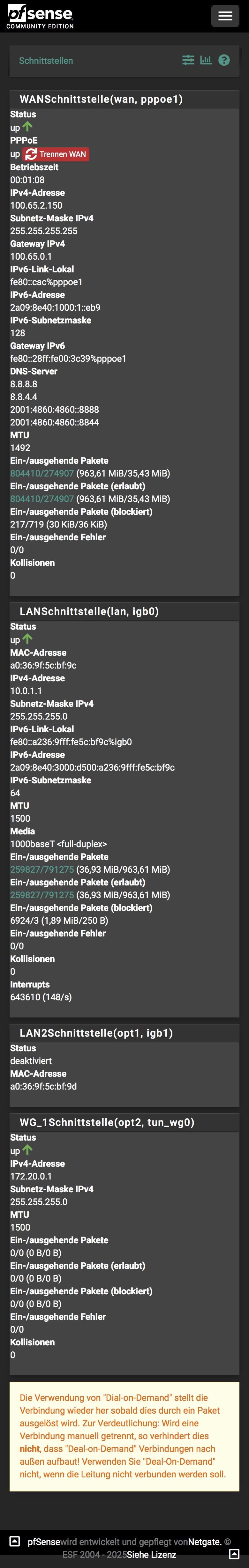

Zunächst braucht es dann eine IPv6-Adresse am WAN - ist logisch. Zeug mir mal Status → Interfaces " WAN Interface" und „LAN Interface“ als Bildschirmfoto

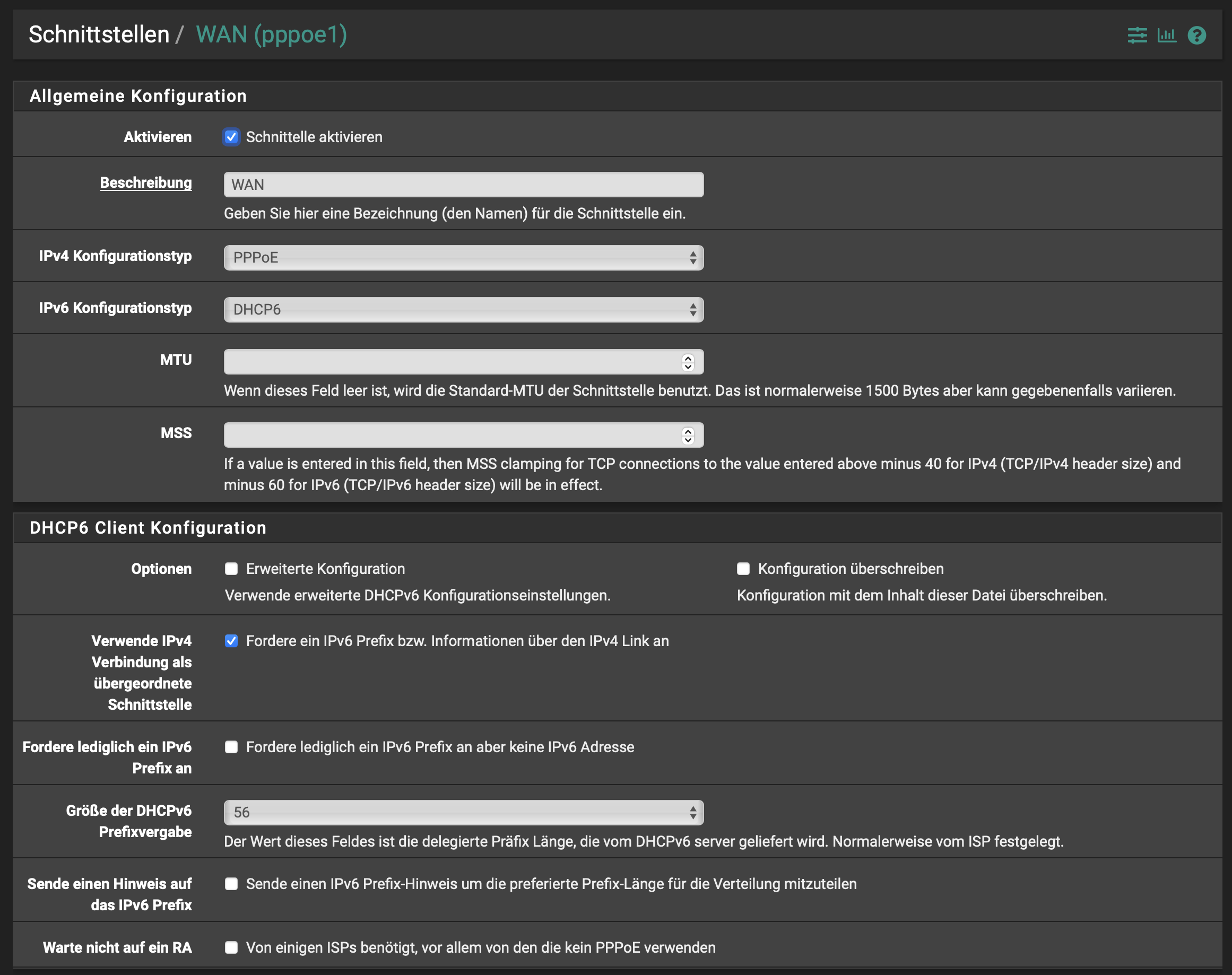

Danke. Zege noch mal den Bereich Interfaces → WAN (pppoe0) und dort dann „General Configuration“ und „DHCP6 Client Configuration“ NICHT aber „PPPoE Configuration“.
Setz mal auch Häkchen bei:
  • Send IPv6 prefix hint - Send an IPv6 prefix hint to indicate the desired prefix size for delegation
Bei welchem ISP bist du? Es gibt hier im Forum eine Liste welche Prefix-Länge welcher ISP zuweist. die 56/ sollte passen.

Den Prefix-Hint hatte ich schonmal drin, aber teste es nochmal.
Bin bei Muenet, ein lokaler Provider, die hatte ich nach der Prefix-Länge gefragt per Mail und /56 stimmt!

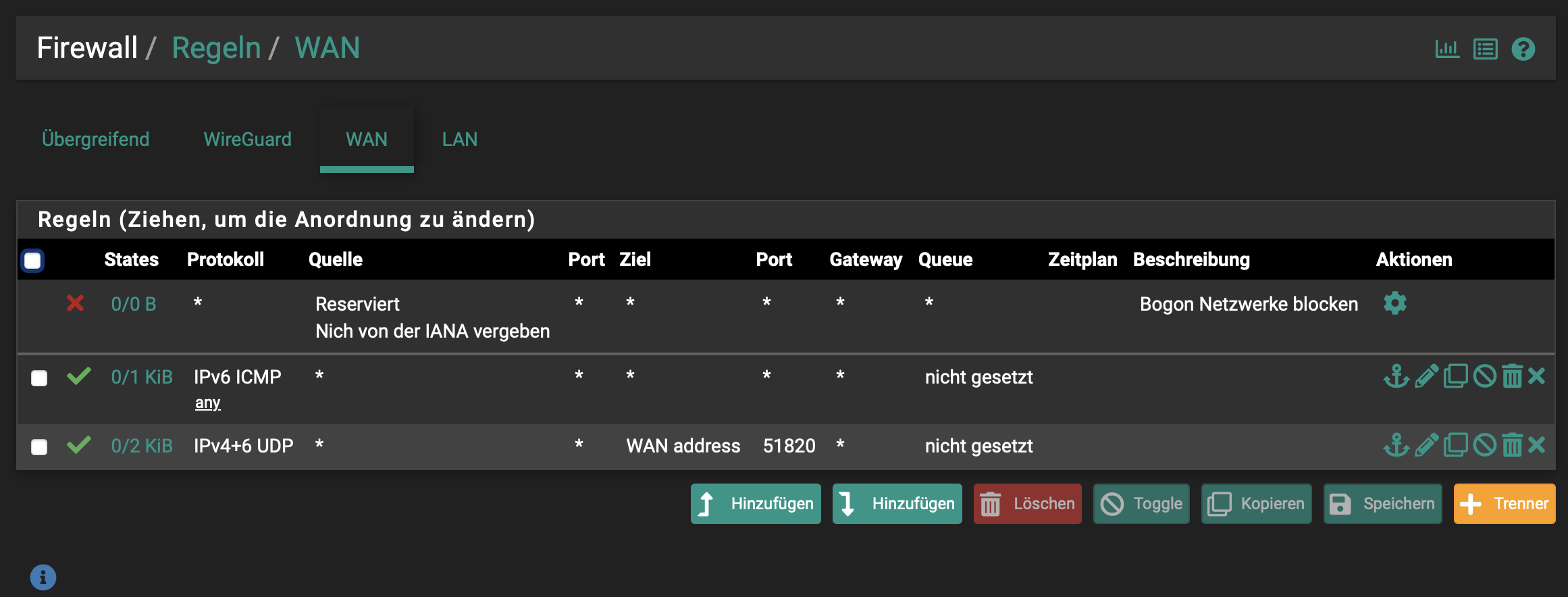

Ich erlaube die ICMP-Pakete von WAN überall hin, da ich davon ausging dass sonst keine PING-Antwort kommt.
Ist es korrekt dass das IPv6-Gateway des WAN-Portes eine fe80-Adresse hat? Das ist doch normalerweise eine selbst zugewiesene :thinking:

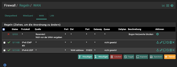

Firewall-Regeln habe ich auf WAN keine expliziten außer UDP 51820 erlauben und „Bogon-Netzwerke blocken“

Ja, das ist normal und bei v6 immer so.
Zeig mal die Zeile aus deinen Firewall / Rules / WAN mit der Freigabe für ping.

Ja. Destination für v6 ICMP am WAN-Interface ist nicht „*“ sondern die pfsense „This Firewall (self)“. Wie ich bereits schrieb soll ja die pfsense den ping6 am WAN-Interface beantworten und nicht irgendwohin weiterleiten.
Und das dann testen geht auch nur von außerhalb des LAN’s, also etwa einem Gerät in einem Mobilfunknetz, welches dann eine Verbindung via IPv6 hat und das Gerät muss dann auch ping6 können. Bei mir (Linux) geht das also NICHT mit ping sondern es geht mit ping6. Im Mobilfunknetz muss dann auch IPv6 aktiviert sein (APN-Einstellungen checken und gegebenenfalls anpassen). Sonst wird das nix. Ob und wie ping6 bei Windoof-Geräten ausseht muss du selbst herausfinden. Nutze so ein mieses OS nicht.
